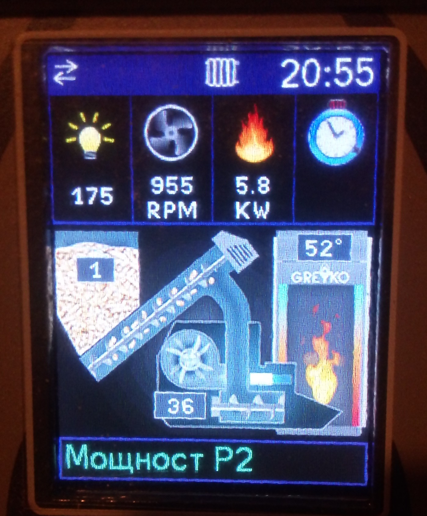

Трудно ще направя клип, че ми е тъмно при котела. Качвам утешителна снимка, все си е същото но чат-пат шава :) Четирите полета горе са настройвани, на мен тези ми трябват. Пътувам често и затова държа на този вариант.
През камерата как се цъкат копчета :?
Моите "вай-фай" в къщи могат да сипят в бункера и до там се изчерпват знанията им по темата...
ЕДИТ: Процентите вентилатор можеше да се променят допреди две-три седмици, сега вече не може, както вече беше обсъждано :sad: Сега като се загледах, няма и от къде да се видят оборотите, само процентите се виждат.

Гущеров, мерси. Оборотите ги пише - 955 rpm. Втората икона.
При Стефан въздухът наистина не изглежда балансиран на фона на горивоподаването. Дори 47% ми се струват по-подходящи. Ако имаш оборотомер му направи 100 над тези за втора. Би трябвало това да са 2% повишение (спрямо мощност 2).

g.gushterov83 - специалист
нед окт 28, 2018 7:53 pmandy_forresite написа:
Моля. Ясно ми е, че оборотите ги пише на дисплея на горелката, все пак аз съм си ги извел. Не ги пише в приложението, там има само проценти...
