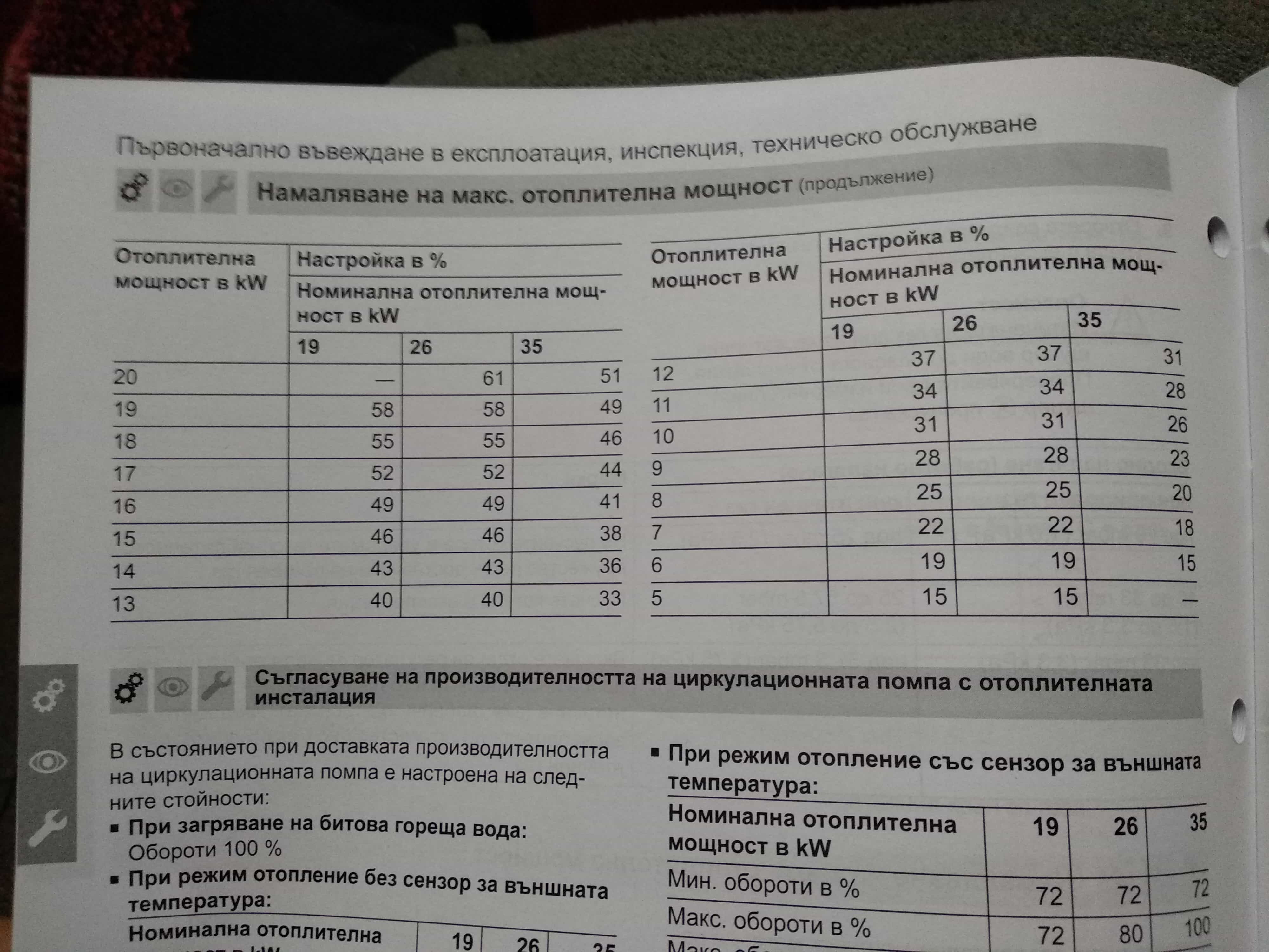

вт дек 25, 2018 11:56 pmLazarGanev написа: Лошо проектирана инсталация, малко радиатори, няма какво да се очаква. Тези 508С на водата за подовото са много, за тези оскъдни 30 глидера са малко, за конвектора са добре, но той не работиЕдно време беше парното с електрическо котле и от тогава е така инсталацията.... Само с помпата на котела няма как да стане
А ако пуснем конвектора, въпреки че не се ползва долния етаж и по принцип в момента не е необходим, това как ще повлияе на общия разход на газ? Същото, надолу или нагоре?
