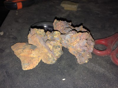

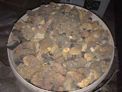

ср дек 26, 2018 9:38 pmkrasi92 написа: Ако отопляваш 120 квадрата с тези 50 кила на ден ако са хубави въглищата трябва да се стоплиш .Не съм ти чел другите теми и за това би ли споделил каква дограма и изолация имаш на къщатаКраси, напълно съм съгласен. Ще бъда доволен от това да отопля и двата етажа. До преди около два месеца четох в интернет за разхода и спрях горе радиаторите и осезаемо разхода се снижи. Като вкарвах в камерата въглищата и по 3-4 часа си държеше температурата с три лопатки, като да падне максимум 5 градуса, но пък тогава температурите бяха над нулата... Но идеята е, че сега отоплявам около 80 кв. и разхода ми възлиза на около 17-18 лв., което за предпочитане е да си пускам електрическите печки и да не се занимавам...

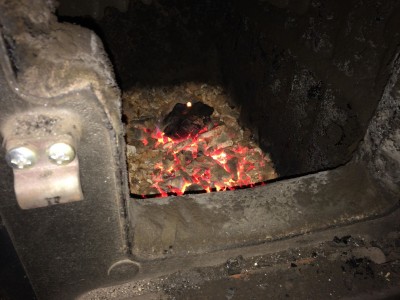

Два часа след последното слагане/зареждане.
Положението в котела: Нали котелът си има изолация? Единствено вратичките, които са чугунени по-скоро да изстиват, но пък колко да изстинат и колко да свали градусите на котела? Щом се налага, до година ще му направя вътрешна изолация, но след като самият той не отдава топлина, няма кой знае колко да се стопли вътре, но предполагам ще е над нулата със сигурност

Я вземи един чувал 25кг донбаски въглища, струва 10лв.Изсипи го вътре целия, отгоре нареди няколко цепеници, после подпалки, вестници  и т.н., ти знаеш.В смисъл да го запалиш с горно горене като нагласиш термостата на 60гр.С, трябва да откара поне 10-12часа.Така съм карал зимата и съм бил много доволен преди да мина на пелети.Даже разхода ми е бил 15-17кг на 24ч. но съм с изолация и площ 105м2.Задължително сменяш горивото за проба.

ср дек 26, 2018 7:29 pmшоп написа: Аз горя такива, не не се оплаквам, защото въглищата са почти пепелина и струват 60-80 лв тон.Каква е тази цена?!?! В тия въглища има ли какво да гори? Във Варна продават само руски. Не зная от кой край на русията бяха. Пишеше "руски въглища". Цената поне до миналата година не е падала под 400 лв за тон. Бях с котел VIADRUS U22. Когато го пълнех до горе, от един чувал 25 кг оставаха 3-4 лопатки (от тия за смет). При настроена температура 75-80 гр гореше минимум 10 часа. След изгарянето им изхвърлях пълна пепелница плюс още една лопатка пепел. Пак казвам САМО ПЕПЕЛ. Много рядко в тази пепел съм намирал по някое камъче.

Май си се наиграл с тия въглища-особенно с цената им.За разхода на гориво няма какво да четеш в нета.Прочети си няколко пъти книжката към котела.Ако мислиш че не можеш да настроиш регулатора на вратичката има болт за ръчно настроиване на клапата за въздух.Много важо според мен за разхода на гориво е качественното изолиране на сградата от студа.

ср дек 26, 2018 11:48 pmgardenER-- написа: Два часа след последното слагане/зареждане.Чистиш ли котела преди "слагане/зареждане"? Питам те, защото за мен зареждане е, когато котелът е чист и се напълни до горе с въглища и малко подпалки върху тях, а слагане е когато върху живата жар се сложат нови въглища.
Колко въглища събира най-много и колко слагаш ти, когато го зареждаш?

Според мен се опитваш да гориш камъни, ако всичко ти е наред с тягата на комина. Аз се отоплявам с бош 32 пълня бункера с 10кг руски въглища и чам, гори с едно зареждане между 10 и 12 часа на 70-72 и не на последно място сгурта я изхвърлям един път в седмицата!!! този пост не го пиша за да ти се фукам а да се замислиш за горивото.
