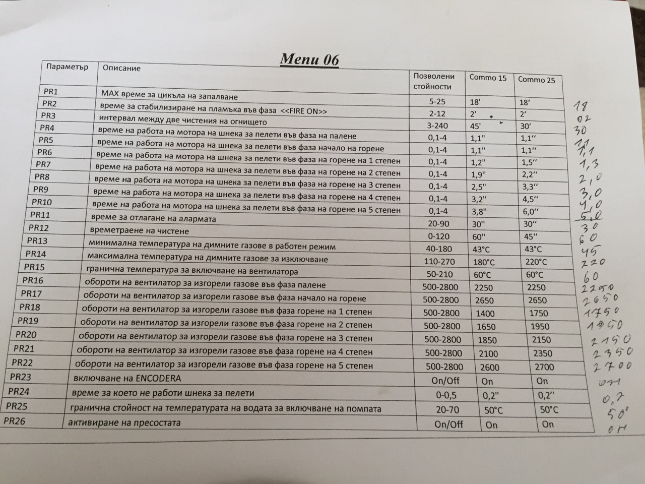

Моля за помощ, взeхме пилетна камина и уж работи добре, но топли само на себе си, вентилатора духа толкова слабо. Обадих се на сервиз от там ми казаха че има ключ с който се влиза в настройките но не дават повече инфо. Да поясня само че камината е втора ръка и упътване за настройки няма. Ако има някой настройки или ако можете да ми помогнете ще съм ви ужасно благодарн а

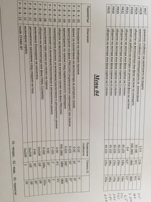

нед дек 30, 2018 5:51 pmmaistora1965 написа: https://orex.bg/media/files/Tech_manual ... p01_BG.pdf заповядайте.Благодаря, но това и аз съм го гледала , моята камина е със стария дисплей и не се получава

нед дек 30, 2018 5:56 pmdiana.d написа:Ако си с микронова като моята това тре да ти върши работа, кода за достъп е А9нед дек 30, 2018 4:30 pmbmahob написа: С какво управление си? Снимай дисплеяСлед половин час се прибирам и я снимам, дано сте на линия
Параметрите за управление са сходни но Стойнстите не са еднакви!!!!!!!

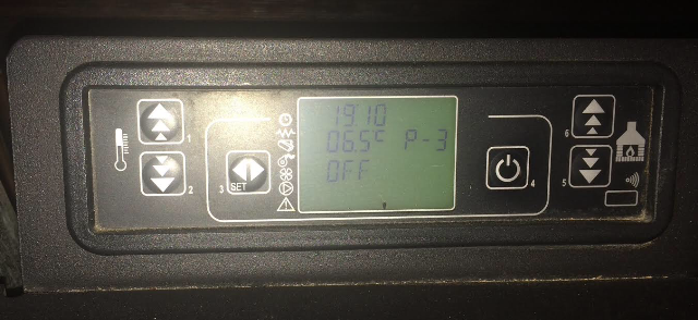

Здравей, днес обърнах вече внимание на камината. Да микронова е това изписва в началото на дисплея. След този код какво трябва да правя?

Здравей, днес обърнах вече внимание на камината. Да микронова е това изписва в началото на дисплея. След този код какво трябва да правя? А и камината е суха без водна риза.
