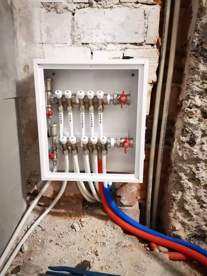

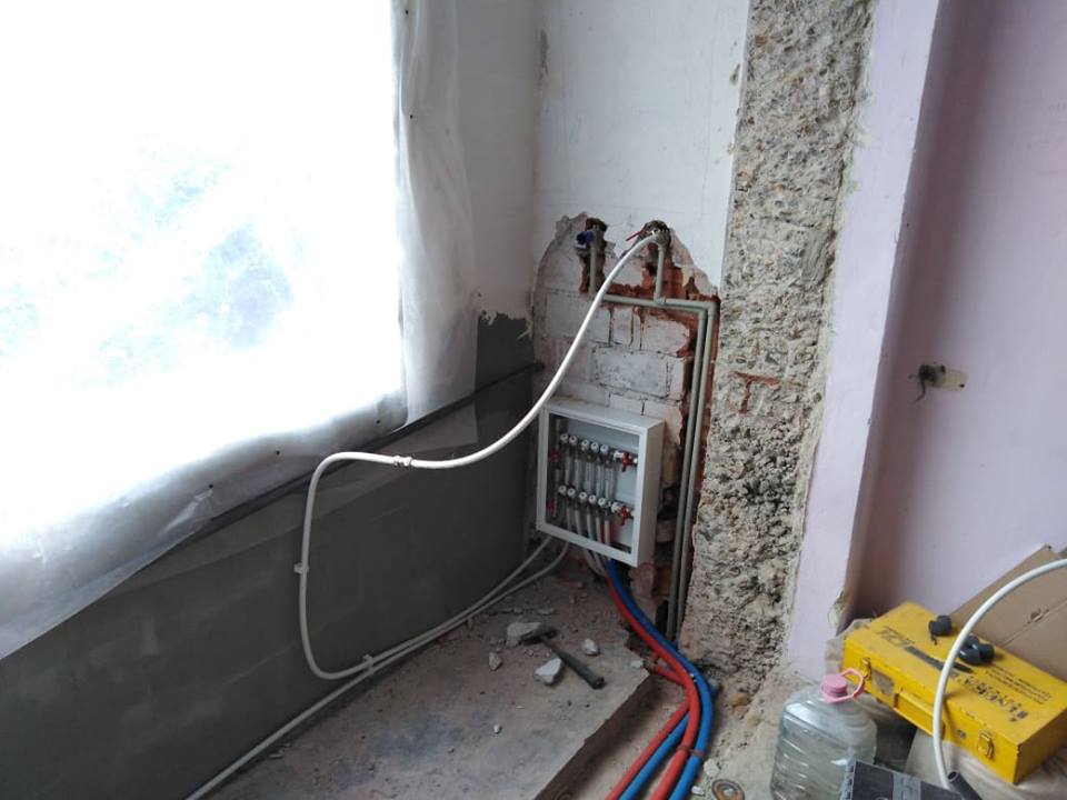

Малко да си ъпна темата :partyman: Пуснахме инсталацията за парното ...
Кухня 12 кв радиатор 120/60
Спалня 12 кв радиатор 120/60
Хол 20 кв радиатор 180/60
Коридор 7 кв три Алуминиви глидера Н 180 мм
Въпроса ми относно радиаторите окей ли съм ги сметнал?
Направих известна промяна относно вътрешната изолация наместо 5 см сложих 10 см Външната ще я сложа напролет ...
В момента навсякъде е без прозорци на найлони три сезона :lol: При слънце и температура от 1 градус навън във всички стай е 23 градуса само коридора който се пада зад стайте е 19 градуса... Вечер при -5 навън вътре е около 11-12
Последния ми въпрос е кой котел от двата?
Bosh 2500 двуконтурен или Bosh 7000 ? Също така някойможе ли да ми каже какво е съосието между входа на студената и топлата вода? Благодаря предварително на всички... :partyman:

Според мен едно контурен и най-малкия възможен. Защото със тези 4 радиатора да не се чудиш защо са високи сметките.
all4all - специалист
Направих избора си па да става кото ще :partyman: Добър лош квот такова :partyman:
Двуконтурен газов котел Bosch Condens 7000iw 20/24 C 23+CT200+термоглави – 24KW :drinkers:
