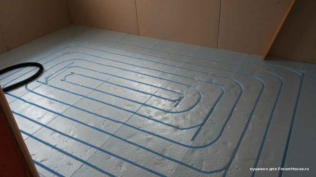

Друг вариант, който ми хареса, е издълбаване в XPS-a на канал с фреза, и полагането на тръбата в него, а отгоре- ламинат.
Има ли някъде стъпка по стъпка как се прави това.

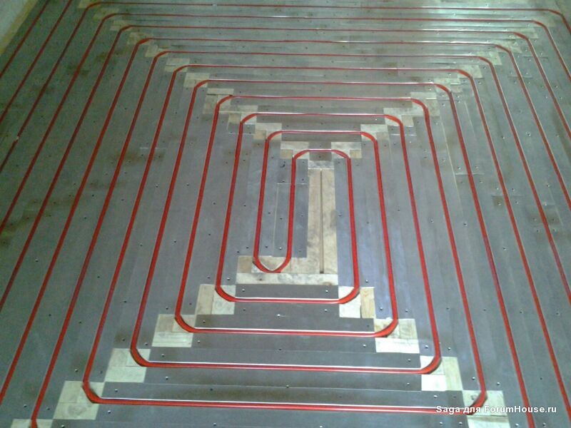

Мисля на пролет да го правя това упражнение - издълбаване на канали в EPS 30/40мм с оберфреза и глава 18мм (купих ги наскоро), огъване на алуминиеви плаки, които се ползват за кошери, или друг вид ламарина (ще трябва да зглобя преса за тази цел).
Какво ще стане ако под ламината няма подложка? Какво да очаквам да се случи ако положа ламината направо върху алуминиевите плаки?
пластина SagaTherm.jpg (106.43 KиБ) Видяна 3483 пъти

Има и готови ретрофит системи. Повечето производители предлагат готова изолация с показаните тука пластини. Единствената особеност е по-тънката тръба. Ако се ползва фирмения софтуер за оразмеряване предполагам резултата ще е гарантиран.
