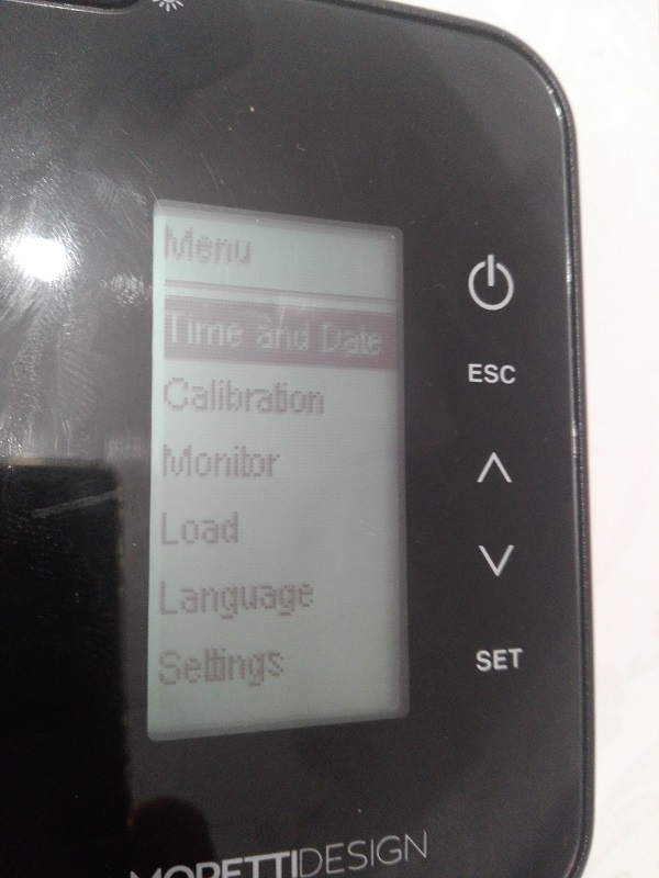

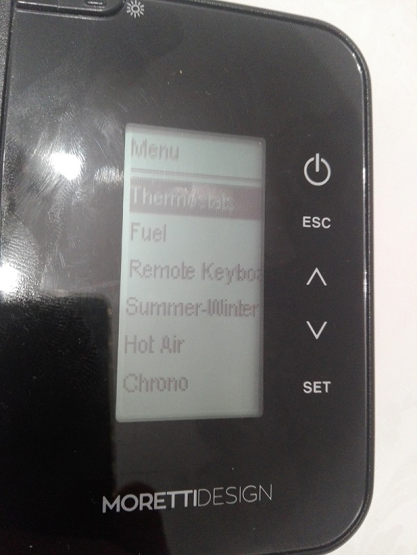

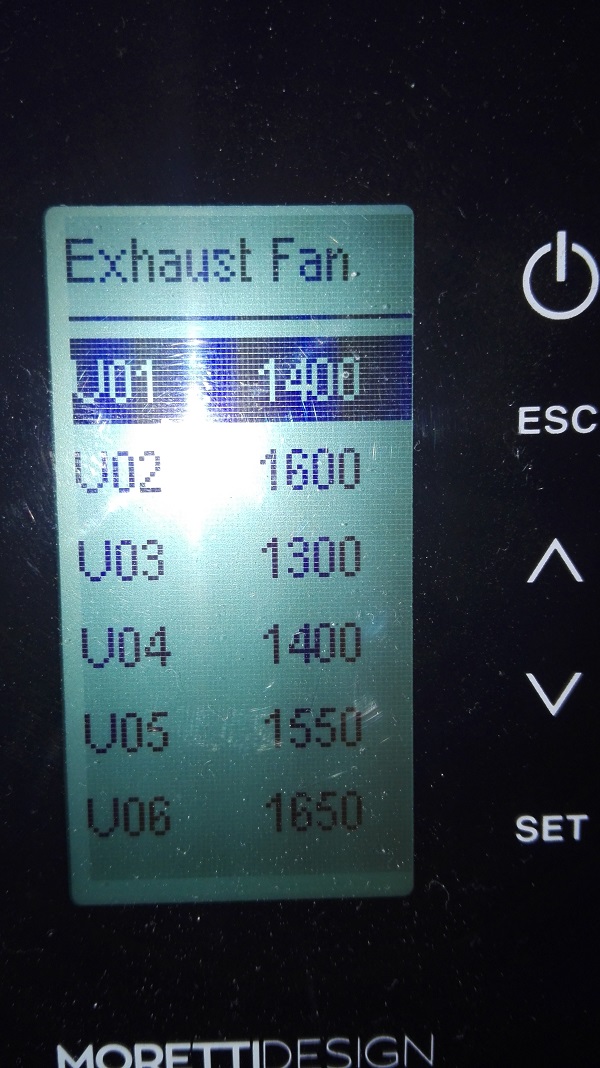

Имам пелетна камина MORETTI DESIGN. Моля за помощ от някой, който има такава за настройката на вентилатора за изгорели газове. Тя има 11 степени от -5 до +5, но дори при +5 събира в пелетника шлака и трябва да се почиства всеки ден. В сервизното има настройка Exhaust Fan, но има опции от U01, U02.... U10,11,14,23,24, P25, P27. Коя е опцията за повишаване на оборотите за различните степени. Благодаря.

bmahob - майстор
Поне снимай с какво управление си?
Управлението е дистанционно. Има и сервизно меню на 3-та страница от основните опции.
Не мога да прикача снимките.
bmahob - майстор
Не бе колега снимай дисплея на каамината, за да се види с какъв контролер си, щото дадено управление се ползва за няколко вида камини и ако има такова поне колегите ще ти обяснат кой параметир за какво е
LazarGanev - "Велик майстор"
Zhppetrov написа:
Exhaust Fan (RPM)
V1 - Preload
V2 - Stabilization
V3 - Power1
V4 - Power2
V5 - Power3
V6 - Power4
V7 - Power5
V10 - Periodic cleaning
V11 - Modulation
Благодаря на Лазар. Пращам снимки.
