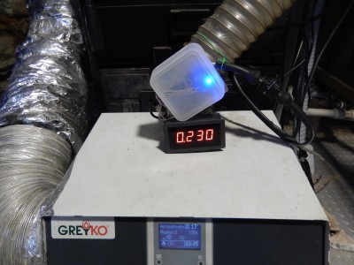

Отдавна бях забелязал, че на вентилатора на класичекото Грейко (стария контролер) има датчик на хол и ме дразнеше, че няма кой да прочете оборотите. Като видях, че има оборотомери по 5-6 долара си поръчах един от Али-то и с нетърпение го свързах. Да ама не. Оказа се, че магнита на вентилатора е с 12 полюса и вместо един сигнал на оборот дава 12 и това ми обърка сметките. Успях да сменя режима на честотомер и сега мери честотата на въртене. В крайна сметка трябва да разделя показанието на 2 и да го умножа по 10. Така показва 230, което всъщност е 1150 оборота.
Та в крайна сметка си имам оборотомер, макар и с малко сметки.

В крайна сметка трябва да разделя показанието на 2 и да го умножа по 10. Така показва 230, което всъщност е 1150 оборота.Та в крайна сметка си имам оборотомер, макар и с малко сметки.
Имаш ама ако горелката не следи оборотите и не реагира при спиране, каква файда да гледаш числа?
