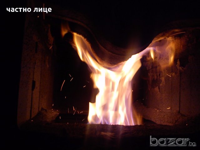

filmatoplo - майстор
Някой ги залепят с термосиликон .
6osi6 - майстор
нед фев 10, 2019 6:35 pmfilmatoplo написа:
Може да се направят много неща, но който е сложил такава снимка няма да даде този съвет на клиентите си.
С предимство са продажбите :wink:
Кое как се прави и как се използва не е важно.
Горелката е типичната за нискокалорични въглища с по-висока влажност, но на снимката гори слъчоглед.
шоп - майстор
@6osi6, много хубава снимка. Изстрел в десятката.
Току що ходих да гледам моята горелка дали няма такива следи. Няма:-)
По съвет от колеги от оф роуд форума и моята горелка я херметизирах с термосиликон до 1200 градуса, но не видях никаква разлика преди и след процедурата.
Поне силикона ако не помага и не пречи. Може би горелката от снимката работи със супер много излишък от въздух :? Знам ли....то трябва да изкарва огън и надолу :rolleyes:
6osi6 - майстор
Виж и цвета на пепелта отдолу на дефлектора.
На втората снимка от обявата се вижда как огънят бие в най-студената част на котела.
Ако водата в инсталацията е с варовик, на това място от вътре в реброто може да се натрупа котлен камък, който да предизвика спукване на секцията.
Там лесно може да се постави дефлектор или някаква ламарина, на 15-20 см. и да се следи качеството на горенето. Ако пепелта е червена или сива, има пълно изгаряне. Ако цветът е черен или части от дефлектора са с черни петна, значи въздухът е малко или има места в горелката където въздухът е малко. При изстиване в зоната на горене от често спиране и палене също се появяват черни петна по дефлектора.
