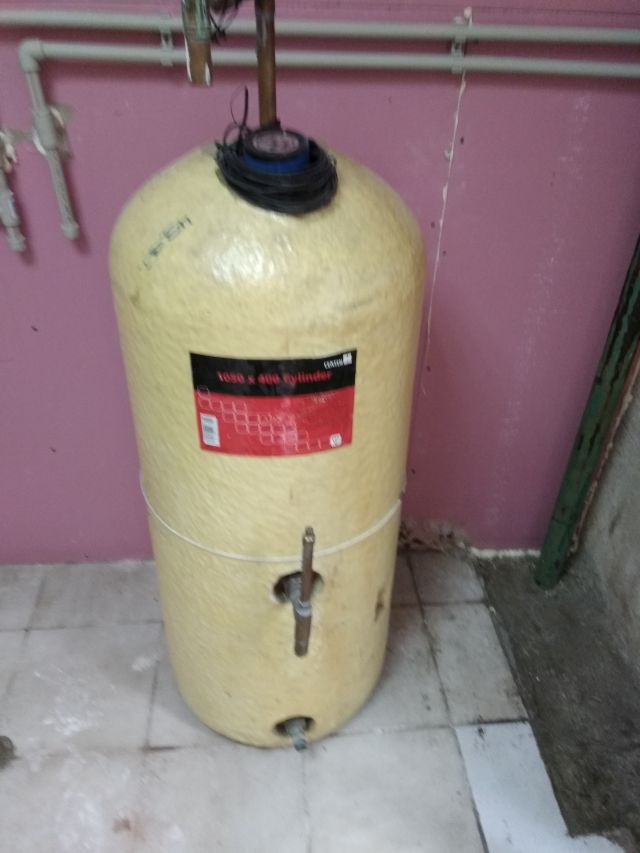

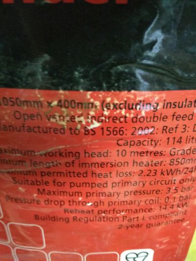

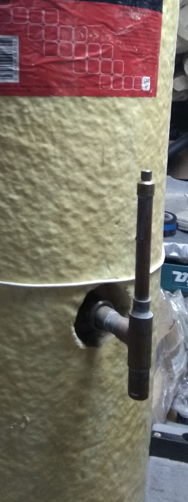

2.Имам този бойлер, който е за отворена система. Мога си да го ползвам сега при работа с котел в затворена система. На етикета е отбелязано максимално първично налягане 3.5 бара.Бойлера е меден с долна серпенина и горен нагревател.
Само да уточня че новото място на котела не позволява монтажа на нов отворен съд защото е извън къщата в малко помещение.
Предварително благодаря!
ПП Съжалявам но не мога да кача снимки на бойлера сега . Много са големи. Като ги орежа ще кача тогава.

И другото питане бе за бойлер меден със долна серпентина и горен нагревател, който е за отворена система с максимално налягане 3,5 бара дали мога да го ползвам в случая.

Що да не може всичко е възможно. Изолира се отворения РС със кран, камината и тя и толкова. Това в случай че съм те разбрал правилно че камината ще стои резерва ако нещо стане с котела. Ако искаш и двете да работят заедно тогава трябва да си останеш само със затворения РС . За налягането не е проблем за бойлера .
