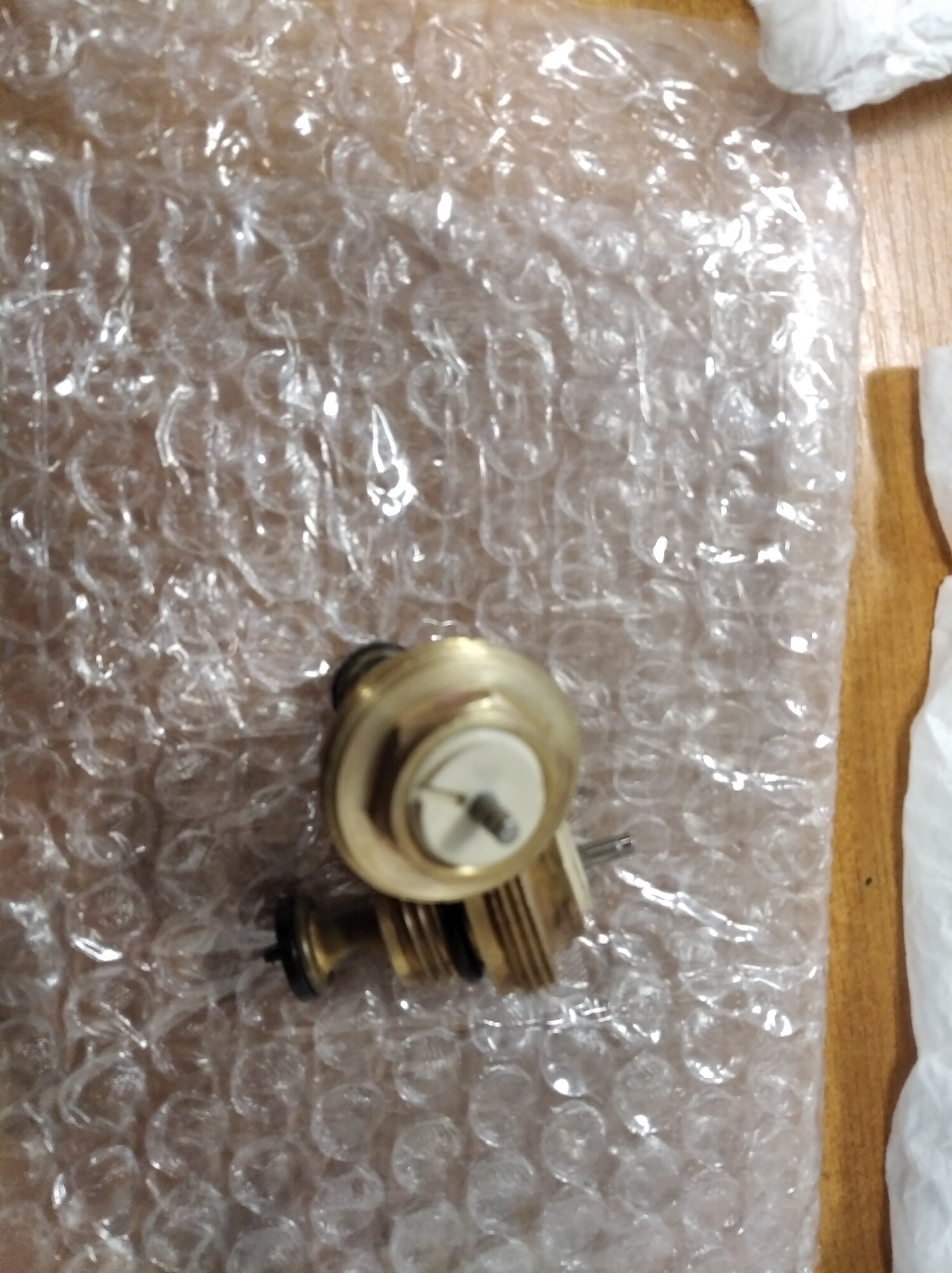

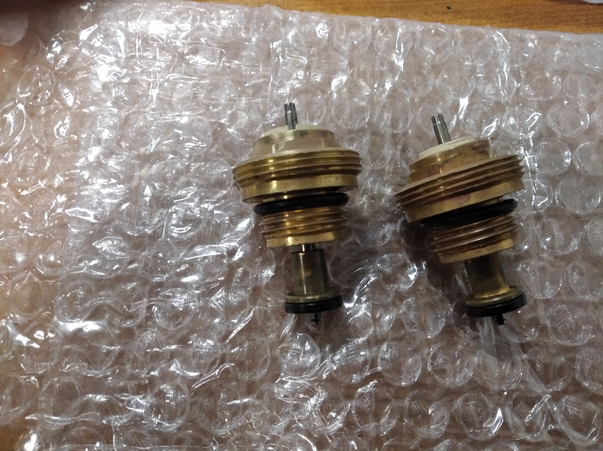

И да попитам -някой може ли да ме ориентира има ли в продажба резервни части за колектори oventrop?
Загубил съм през годините 2 кранчета или както се казват там от един колектор и не ми се ще да го изхвърля заради това.
Прилагам снимки.
Не ми се вярва да го няма като резервна част, ама знае ли се.
