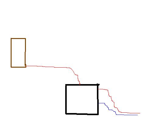

Голямата ти грешка е, че си тръгнал от камината с ф20, а е трябвало с ф25. Това, което сега можеш да направиш е да притвориш малко крановете на първите радиатори, за да осигуриш по-голям дебит на последните. Ако имаш секретни кранове на изходите на радиаторите - най-добре от там да направиш тази хидравлична балансировка, за да не се разбутва от всеки, който реши да врътне кранчето на произволен радиатор.

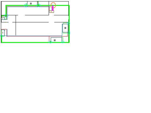

Чеки ся да се изкажа и аз - като "тесен специалист"
В сайта е писано , писано за отопмение та нЕма накъде повече , ама кой да чете
Ползвах твоята схема
дебелата зелена линия е ф 20
лилавото е метална тръба на 1 "
тънката зелена е захванваща за радиаторите ф16 , ф18 каквото имаш ...
Сега , чети внимателно :
Изхода на 17 квт.-вото прити е на 1 " ....което е = 15 квт.
Излизаш зад камината на 1 " метална тръба....
Оранжевия кръг ти е тройник от 1" към 2 изхода по ф20мм. пускаш едната в ляво едната в дясно ....да го наречем Първичен кръг
20 мм. ти дава около 5.5 квт. , затова разделяш с тройника ведната след изхода и имаш два кръга по 5.5 киловата (условно)
Захранваш на единия Първичен кръг 2 , на другия 3 радиатора , с тройници от ф 20 към ф 16,18 ...това съм го маркирал със зелени кръгчета.
Този начин на свързавне се нарича "Звезда" ...и е доста по ефективен от това дето си го свършил .
Послушаи и Газар Ганев , притвори крановете на половина - по този начин намаляваш "разхода " на вода. Грешка е и че си тръгнал с ф20 ....Уекинко си я "спънал"
УСПЕХ
ps.:Глей се'А как Ше ме погнат Лазар Ганев , 2W6 , EmoZ ...

За да не преминавате през коридора направете така;
-купувате два колектора 1' с по два изхода и ги завивте директно на камината.
-тетките на третия радиатор /от камината обратно на часовата стрелка/, се разкачват и се заменят с две колена посредством които се връзва третия радиатор.
-поставят се още две тръби ф20 от камината до третия радиатор и се свързват с тръбите ф20 захранващи 4и 5 радиатори.
Така изпълнена системата ще има два кръга-единият с мощност 5квт, а другият 6квт.В частта от камината до 3 радиатор ще вървят 4 бр. тръби ф20.
Естественно това упражнение се прави когато сте се убедили, че проблема Ви не е от въздух в радиаторите, а от малко сечение на тръбите.За целта затворете крановете на радиатори 1,2,3 и вижте дали 4и5 ще загреят нормално.
