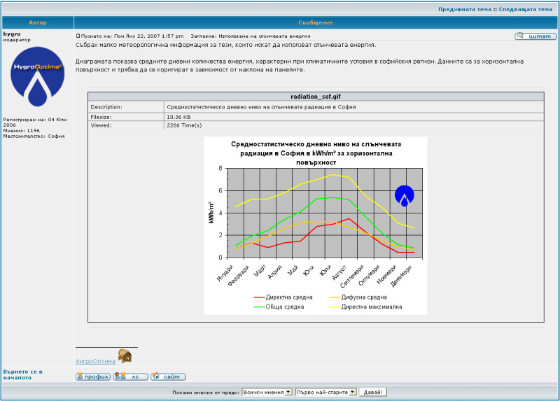

Сериозно, когато е облачно смятай само 7% от слънчевата енергия, а с тези 7% неможеш да си покриеш загубите в системата. Все пак зимата е студено, защото няма много слънчеви часове, деня е къс, лъчите падат под малък ъгъл... т.е. няма как да вадиш необходимото количество топлина.
Ето ти малко цифри:
кWh/m2/month.
Jan 46
Feb 59
Mar 99
Apr 134
May 173
Jun 176
Jul 188
Aug 168
Sep 125
Oct 88
Nov 50
Dec 39
Year 1346
С един 5 кв. вакуумно тръбен колектор ще изкарваш по 250 квч/месец. Сложи поне 30% загуби и стават 175 кв.ч. или това са 26 лв. ако се отопляваш на ток. Разбира се ти пак ще трябва да плащаш ток за циркулационната помпа. А и тези 175 квч/месец изобщо няма да ти стигат.
Ако си на дърва, то икономията пада на 5 лв., които сигурно ще отиват за тока на помпата.
Изобщо не ми се смята кога ще се изплати колектора (а ти както искаш и управление да го върти...) а да не говорим за антифриза...
Виж, ако ще правиш нещо с 50 см. изолация, рекуператори и т.н. то може да заложиш и на някакво такова отопление, но да топлиш нормална къща с това си е направо лудост...

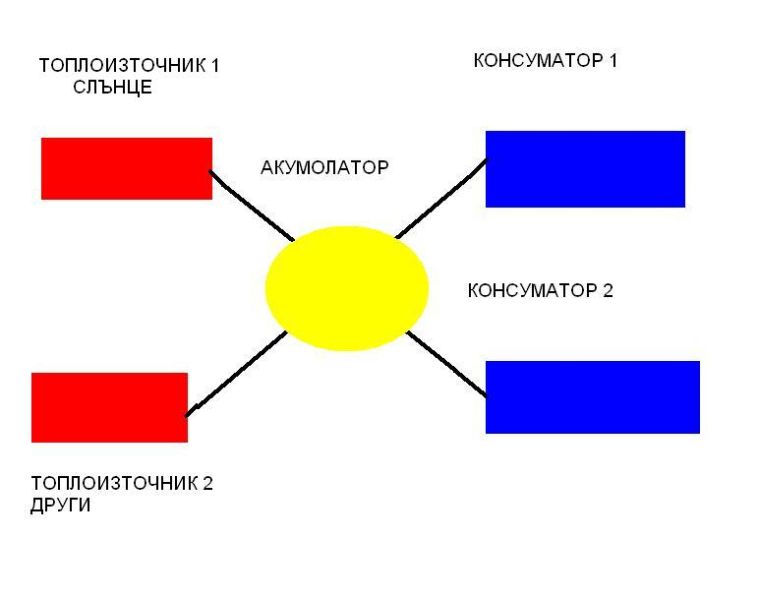

Ето го принципа!
Сега забрави всичко останало, и се концентрирай върху ИЗТОЧНИК 1 - СЛЪНЦЕ. Всичко друго ще коментираме друг път и на друго място!
Е сега ми кажи какъв е начина, без да набутаме цяло състояние за купешки панели, да си прибереме тази топлина!
Каква площ, какви панели са нужни за 3 мегавта декември?
