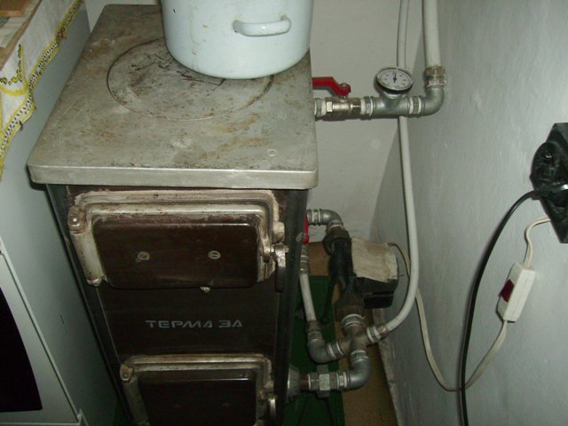

ето ви снимка.тази печка ризата е мое производство а тази система е отморена и работи вече 5-год. е понеже дядо ми имаше излишни паре и искаше и помпа-която никога когато и да отида не работи,и кара без нея.

Отидете в някое от по старите предприятия или в котелното на някое училище и погледнете системите и главно разширителния съд -онзи който е вдигнат на високо и към който ходят 4 тръби - дайте 1 бутилка ракия на параджията да ви обясни- високоподаваща,нископодаваща,преливна,сигнална все тръби влизащи и излизащи от съда и котела .

Само малко допълнения
Разширителният съд къде се слага (може да се сложи), зависи от типа на системата.
Това, че е отворена някаква система, не означава, че е с естествена циркулация.
Система с принудена циркулация не става 'автоматично' система с естествена само като се спре помпата
За да се превърне една система с естествена циркулация в система с принудена циркулация е достъчно само да се сложи (вреже) помпа.
Всички системи с принудена циркулация, присъединени към камини, котли и др. топлоизточници, които изискват от гледна точка на безопасност надеждно охлаждане, задължително се изграждат с резервно (аварийно) електрозахранване (UPS).
Успех.
Успех.
