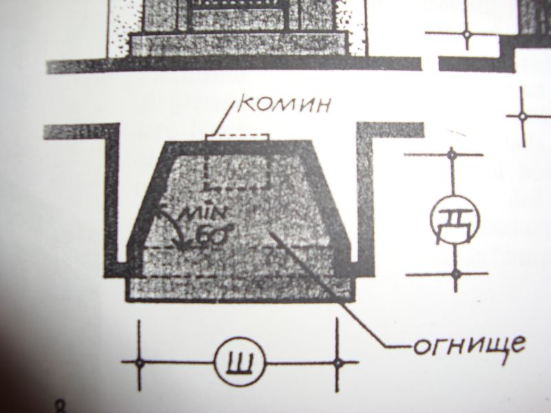

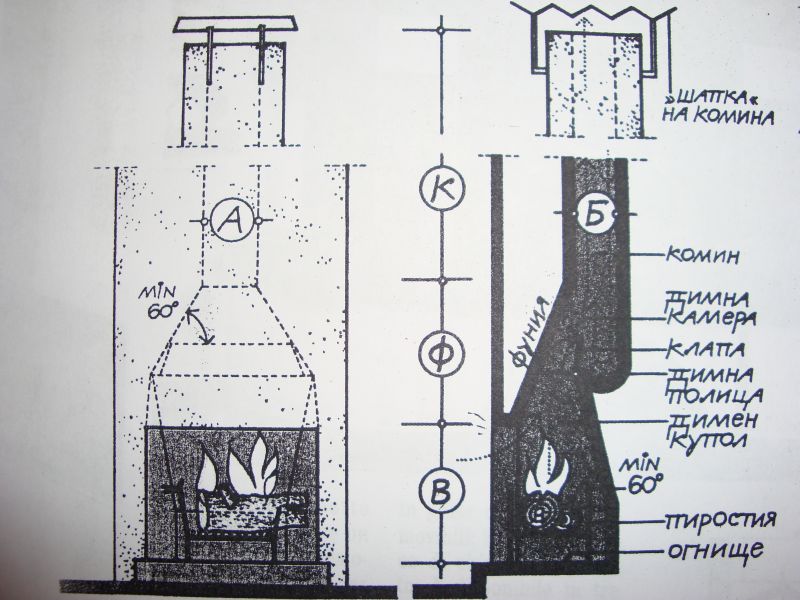

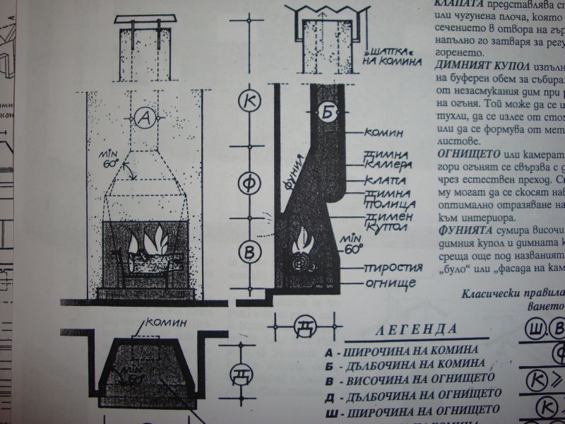

Приятели ..другите страници не са в А4 формат ,но с удоволствие бих ги дал на някой за да му свършат работа ... утре ще направя опит да ги снимам и тях ...обещавам...
svetliopi44
- Чирак...
- Мнения: 2115
Драго аз нямам много ... просто през живота си съм направил 3 камини на кръст
това което съм сметнал за ценно съм го запазил ... ще снимам и другите и ще ти ги покажа , ще се радвам ако могат да помогнат на някой човек ... яд ме е че не намерих тази с особеностите на климатичните зони и избора на камина ...там се различават и размерите... но тези който съм показал са за нашите условия... пак казвам не съм майстор на камини ...
