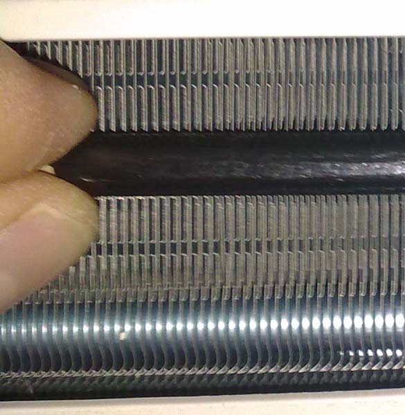

Става.режат се медните тръбички към питата отстрани(ф6 мм) и се прави едно по голямо захранване!!
torbalan - Дървен философ
ето колко са дебели тръбичките - около 6 мм (това в ръката ми е обикновен молив)
не е чак толкова малко, че да не става... друг е въпроса до колко има смисъл...
vanko68 - специалист
На оригиналните конвектори тръбичките са абсолютно същите по диаметър.
Преработката е лесна,както писа колегата,се премахва тънката тръба до колекторчето й и се заменя с по-дебела,примерно Ф12.В моите инсталации за ТП с агрегати от Дайкин FTYN 50/60 част от клиентите пожелават подобна преработка на вътрешното с цел спестяване на покупка на още един конвектор.Работят си перфектно дори при 35-40 гр вода.

Налягането е относително и няма никаква роля , а разликата в налягане във входа и съответно изхода е функция от диаметъра на тръбата и съответно скороста на потока , става но не толкова ефективно бих казал аз :)

колегата е прав дебита ще е малък
Ти някога виждал ли си подобно изпълнение,да не питам направо дали си ползвал. Защото ако отговорите са ДА,нямаше да напишеш подобна глупост. Защо не четете,че преработката на тялото е елементарна,отнема 30 мин,и работи ПЕРФЕКТНО. Почти на всичките ми инсталации имам подобни изпълнения и всички клиенти са доволни.
