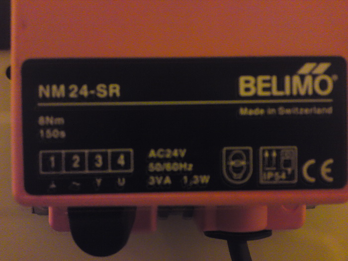

веднага. следи се температурата и според нея се подава сигнал 0-10в. за управлението на задвижката. в случая зададени 45 гр. при 45 гр. напълно затворено при 40 гр. напълно отворено. интервала 40-45 регулира се плавно. при 42.5 гр. отворено на 50 % (примерно)
naskov - майстор
Как се казва това нещо. Къде се продава. Колко струва?
zdux - специалист
как следи температурата...видях че стои отстрани........как се захранва???????
denuchi - специалист
как се водят точно ли: моторна задвижка за подвижни жалузийни решетки (нещо такова) с аналогово (пропорционално) управление. цената зависи от мощноста на самата задвижка която е в Nm". има доста марки а от там и цената също варира. самото управление. датчик прикрепен към тръбата, контролерче някакво елементарно с изходен сигнал 0-10 волта. а захранването 24 волта. а точно мястото от къде, незнам при теб магазините и фирмите който предлагат. цената в комплект заложи 200 лв. може и нагоре. зависи от марката, силата в "Nm". контролера с дисплей и без и такива дребни неща.
Transporterr - специалист
:-D
нече се заяждам ама то печката не струва ли горе долу толкова :?
а ти нали знаеш. за всеки влак си има пътници. :-D :-D :-D

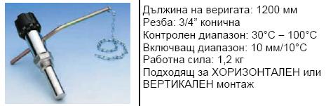

jsb1968 написа:
Момчета изчетох 100000000 мнения за отоплението във форума но никъде не срешнах подобна идея. Става въпрос за нещо което бих искал да приложа на камината си у дома. Понеже постоянно трябва да играя с клапата за отваряне на комина със цел икономии на дръвца си мисля дали няма някакво приспособление което да се монтира на клапата и на което да се задава определена температура която да се поддържа от камината, като това се регулира от количеството въздух преминаващ през нея, т.е. от тягата. Знам, че котлите с дърва и въглища имат такива приспособления за подаване на допълнително гориво или въздух, та се питах някои не е ли побългарил нещо за регулиране простичка Прити. И като се има в предвид девиза ми по долу, ще разчитам на съвети, Весели празници!
Вземи си терморегулатор с верига (около 40 лв) :idea:
..и стъпков мотор също
но не забравяй да го направиш и с ръчно регулиране!
2v6 - майстор
satansho написа:
За какво му е стъпков мотор :?
Регулатора с верига работи без мотор и ток също не му трябва :idea:
П.П. Честита коледа на всички :)
Терморегулатор с верига за котли на твърдо гориво
filmatoplo - майстор
Ако имаш възможност вземи си регулатор Хонейуил :wink:
