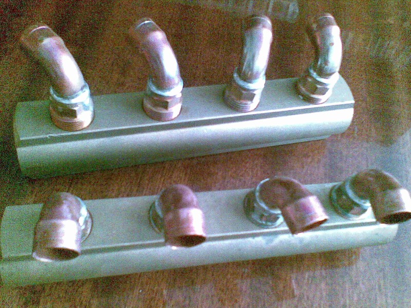

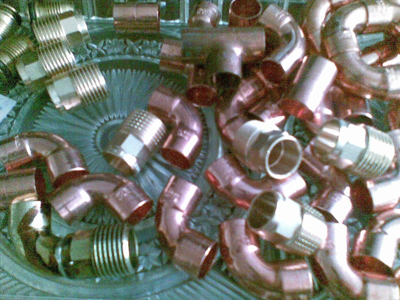

Хем ти е скъпо пък минаваш на мед
каква тръба ще ползваш мека или твърда , с какви фитинги ще я свързваш на колектора.

почти всичко съм го купувал преди 1 година сега тръбата е почти двойно по скъпа
kolektor
fitingi
kran
kamina
didoniad13
- напреднал
- Мнения: 25
Тръба твърда ф15 6,90лв/м. в магазините в Шумен в момента миналата година купих 10 метра за 45 левь

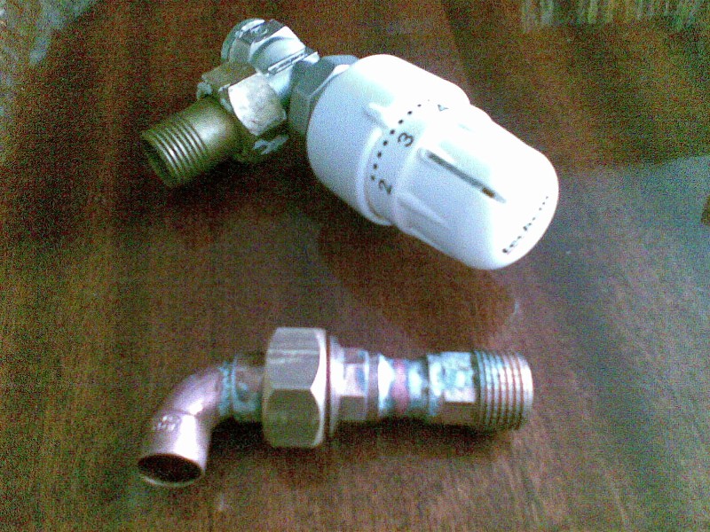

То и без презерватив може - ама ако стане белята
Недей да измисляш измисленото - хората учили висши образования енергетики, безопасности ....... ала-бала
Или викаш тури им вестник нищо не разбират - кранове ще ми слагат - викаш мене Бай Митко парнаджията ме е учил че така се прави
искам да видя как като се лисне 50-тина литра врела вода у вас жена ти или детето ти "ще изтичат до банята дето се пълни парното"

Ако са глидерни по добре от едната , че ако се наложи да добавяш няма да може при диагонала .До 20 глидера от едната страна пее.
didoniad13
- напреднал
- Мнения: 25
Благодаря на всички за съветите другата седмица започвам инсталацията радиаторите са ми панелни турски 1,20хН60 а тръбите са тънкостенни твърди ф15х0,65мм.
