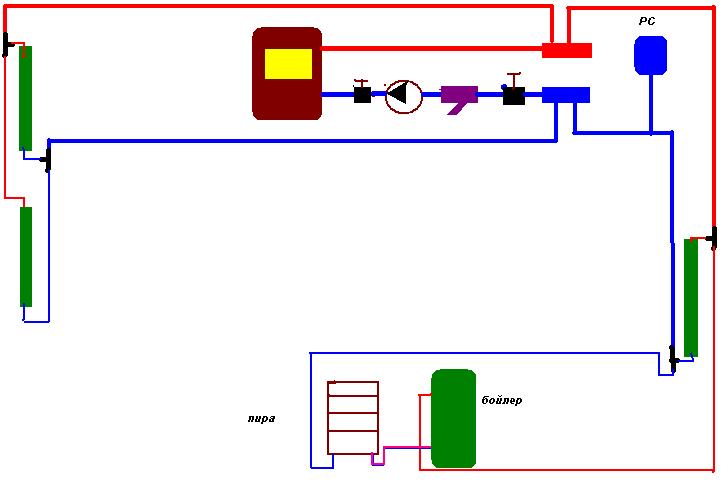

:shock: :shock: :shock: Моля помогнете ми да си обясня тази ситуация !!!Сметнах мощносста на старите радиатори спрямо големината на помещенията и се получи следното :shock: :arrow: За всекидневната която е 14м2 и 38м3 стария радиатор е тип 22 с мощност 1700W или това се пада 45w/m3 и 125w/m2 :? :shock: Аз смятам по 65w/m3 и 180w/m2 се получава че за отоплението на същото помещение е нужен радиатор 2500w ! По същия начин се получава и с останалите стаи :? Смятано е по 40w/m3 или 120w/m2 при условие че дограмата е била старата дървена стандартна дограма на панелките! :? МОЛЯ ВИ разяснете ми :cry: или ми кажете къде бъркам с пресмятането защото от форума точно и яснo сте казали как се смята :arrow: около 70W/m3 или от 150-210w/m2 средно180w/m2 :? :? :? :? или таблицата по която смятам мощността на старите радиатори не е вярна :? http://www.bgtherm.com/products/heating ... davane.pdf

Няма грешка. Просто е взето под внимание, че едно време се целия блок се е отоплявал с парно и почти от всякъде те топлят.

Сега също можеш да се стоплиш с 45Вт/кубик, но ако работи постоянно камината (24ч). Ако сложиш по-големи радиатори не означава, че разходът ще е по-голям. Разходът зависи от топлозагубите на жилището

Мноооогооо Ви блaгодаря :gott: Усещам че зимата ще се кефя на топлина и ще си пия вино пред камината в хола :saufen: :sauf: !!!Значи да слагам нещо усреднено около 50-55 w/m3 !!! :idea: За мощността на радиаторите ми стана ясно :arrow: следващия момент е инсталациата която мисля да я направя по следния начин ! От камината до колекторите ще сложа медна тръба ф22 :idea: Помпата ще я сложа на студената вода (входа на камината ) по следния начин (както е картинката ) колектор кран филтър помпа кран :idea: От колекторите ще тръгват два кръга с тръби ф20 до първите радиатори и с ф16 до следващите радиатори !Разширителния съд ще го сложа на студената вода за да може помпата да създава както казвате - :arrow: подналягане в съда и налягане в системата :arrow: ще сложа разширителния съд колкото се може по-близо до камината :idea: Тъй като в хола ще е камината мисля там да не слагам радиатор :idea: нещо такова мисля да направя дано да се разбира ще я драснах набързо :? Незнам как ще е по-добре за лирата :arrow: да я вържа последователно или успоредно както са радиаторите ? а РС е в хола близо до камината ако заври ще изхвърля водата в улука на терасата !!В банята на студената вода ще оставя и кранче за източване и пълнене на системата !Знам че трябва да има обезвъздушители и ЮПС и термостат на помпата но затова после :-D Сега само искам да резбера дали ми е правилен начина на свързване на радиаторите бойлера и лирата ! :?

:? Какво съм объркал :? Правилно ли е ф-то на тръбите ? :?
