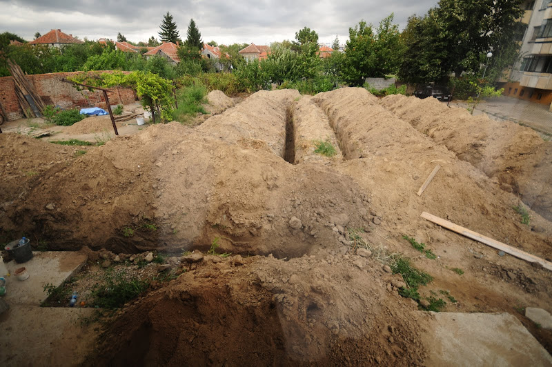

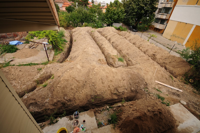

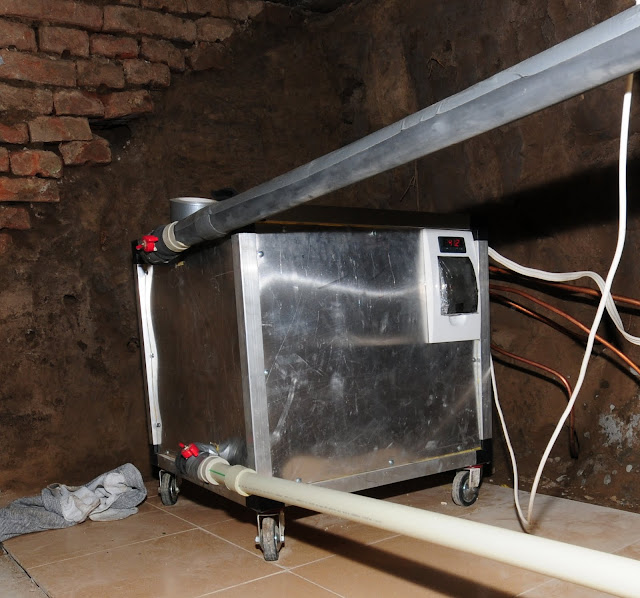

torbalan - Дървен философ
термопомпата е на геосолар 63
компресора е с мощност малко над 3 киловата...
изпълнението на пръв поглед изглжеда аматьорско, но работи много стабилно за сега...
термопомпа с вкопани медни тръби и целия труд по копане, заравяне и т.н. ми струва около 7 хил. лева...
цени има всякакви... на мен дори и 7 хил. лева ми се виждат адски много за един компресър и малко медни тръби... но това е положението...
всъщност - от тези седем хиляди - около три са за самите медни тръби - 300 метра имам закопани в двора :)
така изглежда самия агрегат:
а така изглеждаше двора по едно време:
bulhomes2 - майстор
Е а кажи ми сега що така се получава. Онова копане беше - нали ти казвам - целия двор изринат дълбоко (по спомени може би декар беше) и такива резултати. Порових из Гугъла с надеждата да го открия пак, но уви - над 3 години минаха от тогава...
