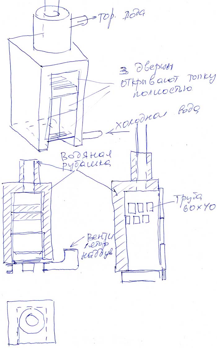

колега отново благодаря. Разгледах схемата и ми се струва че наместо ламарина може да използват няколко реда тръби наза до изхода на дима. Това със сигурност ще увеличи площа.
Някой има ли идея защо предложената схема без тръби? Може би така се улеснява движението на топлия въздух навън към комина. Предполагам че зависи и от тягата на комина...
Draganov - специалист
Вътрешната част на котела,която е в допир с огъня е многократно по-уязвима откъм ръждясване.Предполагам,че ако се слагат тръби,трябва да бъдат с дебелината на ламарината,тоест поне 3мм. Друго неудобство е,че трябва да се пробиват отвори в страниците,за да циркулира водата през тръбите.И трето- по-трудно ще се почистват от налепени сажди,поради формата си.Но предимството на тръбите е,че ще имат по-добро нагряване на водата,поради по-голямата нагревна площ,в сравнение с плоча от ламарина.

Първо се извинявам ако е нечетливо, скицирал съм само вътрешното тяло. Изработено е от 4 мм ламарина, заварката е двустранна мощноста е около 19-20 Кв. Двете основни предимства на този котел е че почистването на водните клинове става когато котела гори (остъргва се нагара през ревизията отгоре надолу и се избутва в горивната камера). Въртящата скара съм направил от рифел N20 тя е от две части и се задвижва с лоста, почистването и тук е без да е нужно да е загаснало. Разклащаш и дослагваш може да работи непрекъснато. Под скарата няма водна риза ,цялата височина е 1200мм и отпред най долу има врата по цялата ширина и висока около 200мм. Толкова горе долу е и кутията на пепелника.Няма изгребване на пепелта,пепелника се издърпва закачва му се дръжка и в кофата. Дано съм бил полезен. Ako имате въпроси питайте.
isko6p - специалист
На някоя от страните подреди огнеопрни; намаляш горивната камера и същевремено и нагревната площт.Махаш вентилатора и правиш естествена цирколация.Така ще намалиш мощноста.
