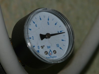

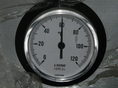

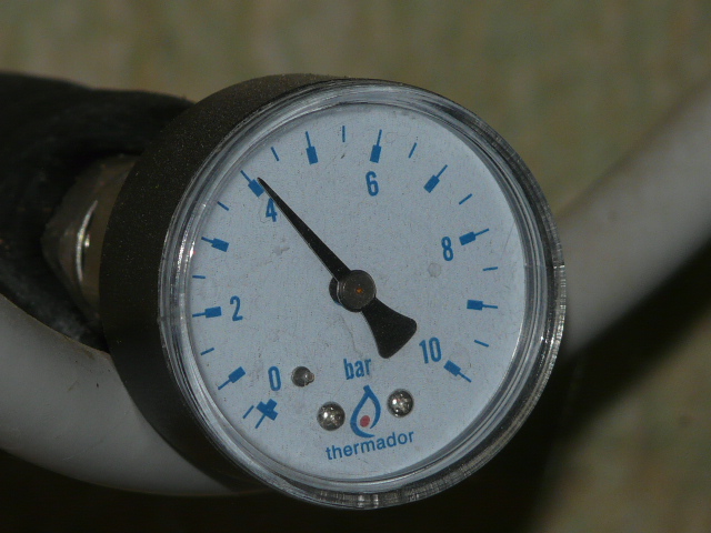

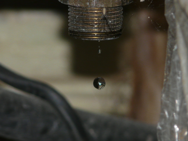

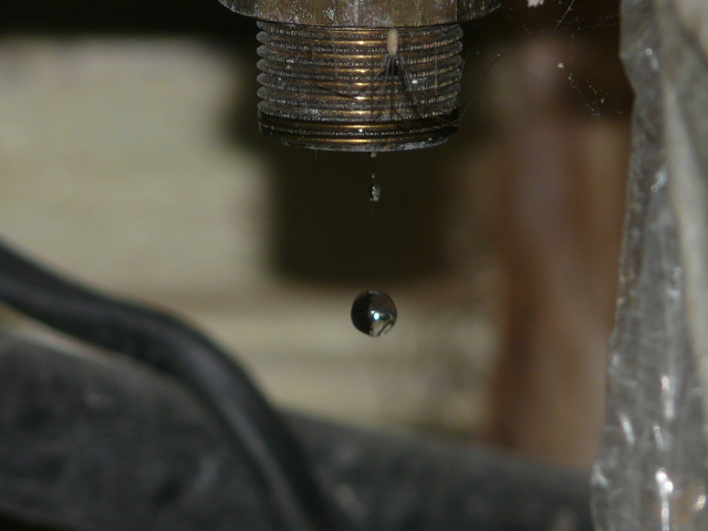

И на мен ми капе от предпазния вентил. Бойлера е 200л с две серпентини на Сънсистем. До скоро беше с разширителен съд 16л. и не капеше ,но беше изпуснал налягане, а аз помислих , че му е спукана мембраната и го демонтирах. Има ли друг вариант да не капе или трябва да му купувам разширителен съд?
minca - специалист
А като изпуснеш от вентила за помпане не протече ли ?Правилно ли е да се констатира за спукване така
Тани - модератор
Всъщност така или иначе трябваше да го махам , защото този разширителен съд съм го купувал за слънчевата инсталация. Оказа се че не е спукан , но се сетих за проверката която си описал чак като го вързах към компресора да го изпразня от водата и не започна да бълбука :wallbash:
filmatoplo - майстор

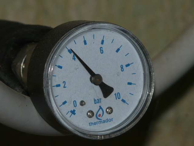

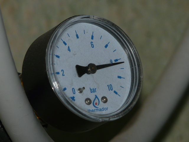

Тук при нас налягането стига и 10 бара :) , затова 8 баровите предпазни клапани капят постоянно , при новите сгради поставям редуцирвентил и го нагласям на 5-6 бара , та малко оправя положението. :wink: Благодаря Лазаре за снимката ,това да е от бойлер :? прилича на удар от самолет :-D .
syncho - майстор
филма тия от Mythbusters си правиха опити точно с бойлер под налягане. Надуха го до макс и го накараха да се взриви. Първо се изстреля в небето като ракета. После му построиха къща на няколко етажа и мина през всичките и през покрива все едно няма нищо по пътя си... Това е просто задължителен епизод да се гледа за тези, които си мислят, че просто трябва да затапят тоя "развален" клапан дето постоянно капе :)
