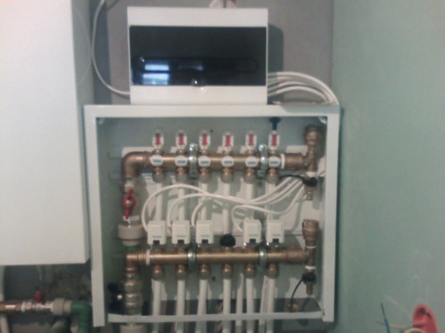

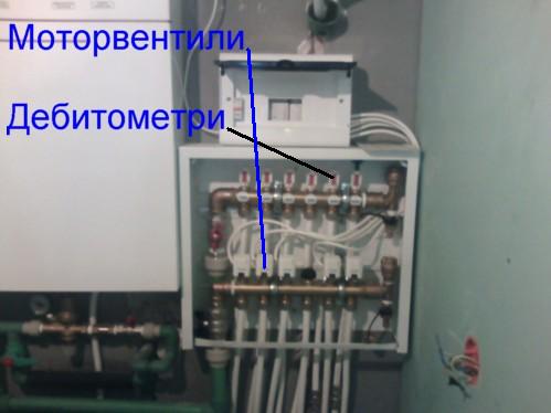

след час два ще видиш по пода ясно очертание от къде си прекарал тръбите.В/у фибрана се слага наилон за да не залепва замазката.По стените преди да положиш фибрана се салгат ивици стиропор д бел 1см и широк 10-15см.След изливането на замазката излишното което стърчи се изрязва.Наилона които ще положиш трябва да покрие тези ивици.Продават готово такова изделие на ролка от рехау ама става и със стиропор.М/у две съседни помещения на касите на вратите се прави фуга от фибрана за да не се съединяват две замазки от различни помещения.На голямото помещение ако имаш подова настилка от два различни материала не е лошо и там на съединението да поставиш фуга.Фолиото за което не ти се дават пари е найлон които е ужасно ефтин.Ето ти малко снимки на моторвентилите и дебитометрите.

Дебитомерите ми е ясно за какво служат, но тея моторвентили какво точно правят :?

С мотор-вентилите чрез стаен термостат се регулира температурата на помещенията. Всъщност, те рядко са мотор вентили (скъпо е) по-често са магнет вентили. Щом инсталацията ти е с конвектири е по-добре да ги избереш нормално затворени.

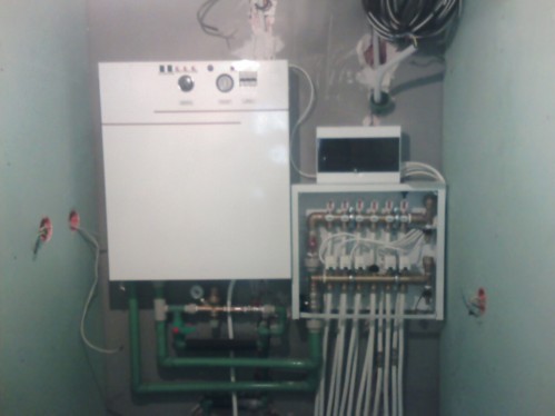

Колега влизаш в графа - С трици маймуни :) , не искам дебитомери, не искам вентили :wink: . Оня ден един мой клиент също отказа тези компоненти (има пари, пък се излигави) как ще му балансирам сега системата (уж ще правим професионална работа а сега баланса на око), за температурния баланс също ще е мн трудно -съгласи се поне да му сложа 1 централен стаен термостат който ще спира помпата на цялото подово след достигане на зададената температура -добре че при него приземния етаж е едно цяло и температурата следва да е почти еднаква .Подовото и вентилконвекторите с едни разпределители ли ще са, с една циркулационна помпа ли ще си , с еднаква температура ли ,конвекторите ръчно ли ще ги пущаш и спираш когато се наложи.

Ама то подовото е основно арматура, без нея не става - все едно да махнеш котелния термостат и да търчиш постоянно да отваряш или затваряш вратичката. Това, което е се вижда на снимката не е точно скъпите моторвентили, нито по-евтинитв магнетвентили, а най-поносимия вариант - термоелектрическа задвижка. Най евтиния вариант е този, за който спомена Филма - термостат, който да спира помпата. Но все някакво управление трябва да има, иначе язък за труда и парите :)
