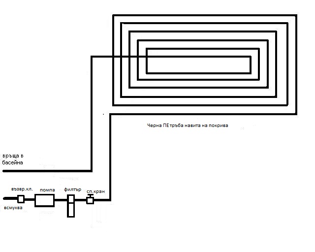

Стив , нали пълниш веднъж вода от сондата и после върти една и съща вода в басейна доста време , тоест само се филтрира през филтъра и се добавят таблетки химикал.Та тая вода вече ще се затопли с полиетилена който ще навиеш на покрива.Аз съм позабравил де,нали имаш филтър и помпа
.За пълна смяна водата , срок незнам -колко ли може да издържи

Първо пробвай, защо си сигурен? След като обезвъздушиш не ти трябва напорна помпа, защото колкото вода се качва нагоре, толкова слиза надолу по другия щранг. И най-малката помпа ще ти върши работа

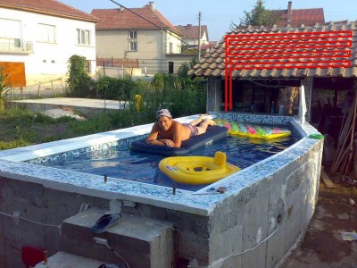

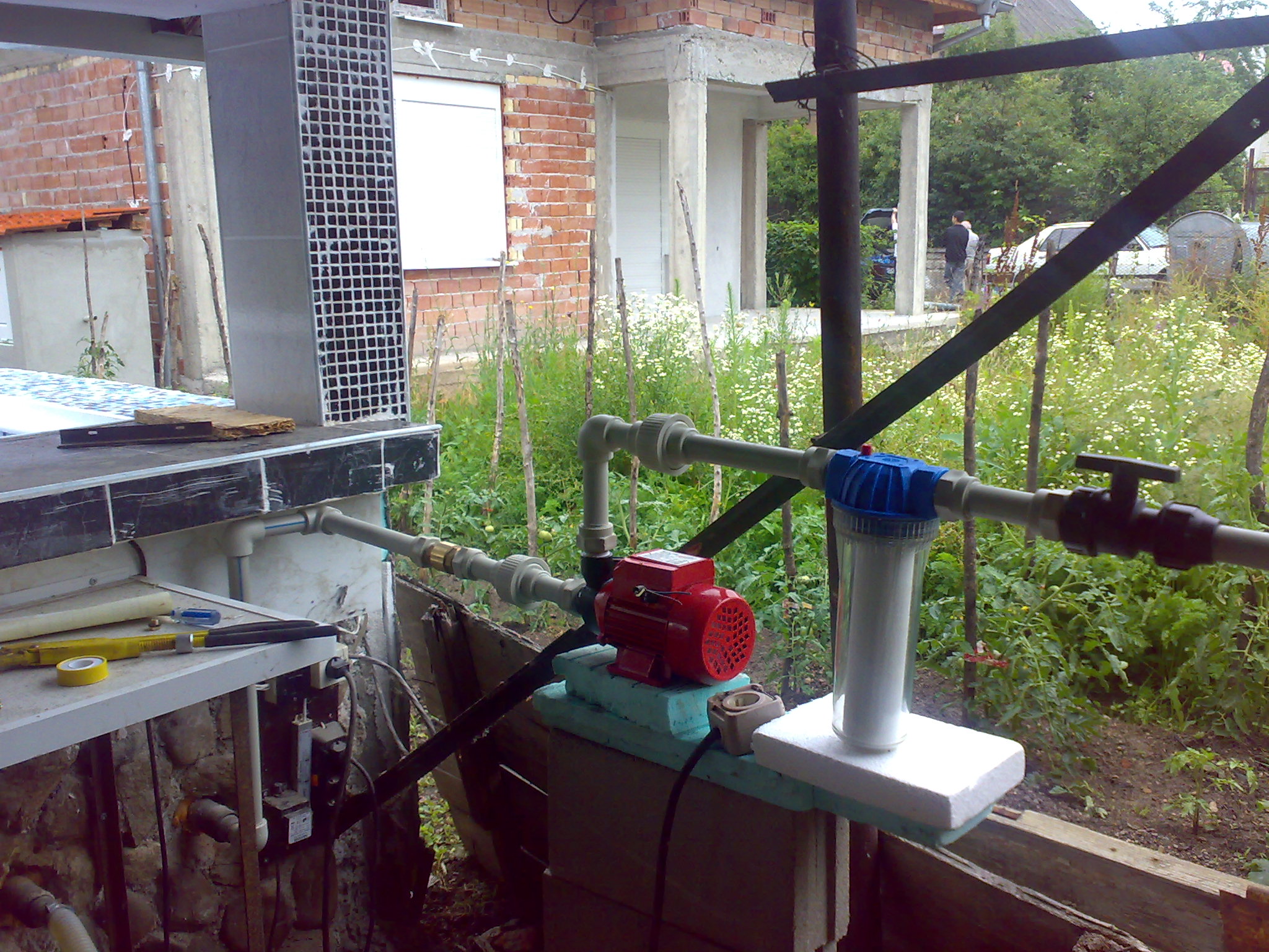

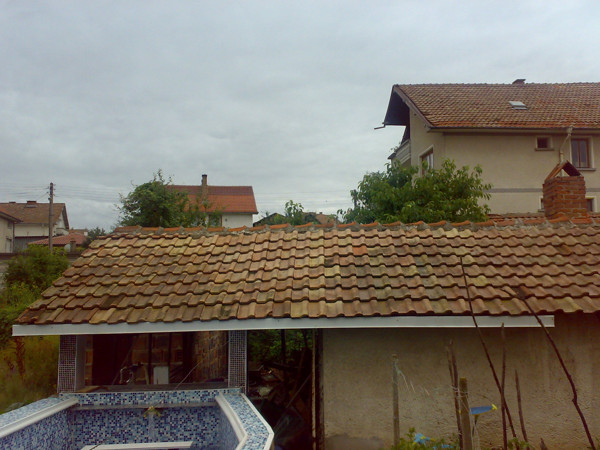

Здравейте!Имах питане преди известно време,но темата е изчезнала за това ще ползвам тази ако pipbel няма против.Дойде време да закрепя полиетиленова тръба на покрива и започвам да се чудя как да стане това.Тръбата ще е 1 цол,около 150 метра.Прилагам скица на ,,проекта" и снимки.
