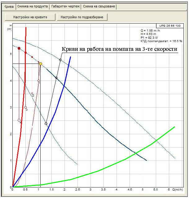

Здравейте благодаря за отговорите. Ето данни за инсталацията. Камина Прити, тръба Ф20, радиатори Ал. 10 глидера H600- марка незнайна, стари панелни с 3-панела, H-600 L-1400, H-400 L-2000 и 7 глидера чугунен Н-500. Помпата е wilo- star rs 25/4, на връщащата ртъба. Всичко това е свързано последователно. При подаваща 60*С връщащата е 30*С и делтата почти не се влияе от 2-3 корост на помпата. Няма шум от кавитация. Защо ∆ 30* не намалява. Може би скороста на водата е малко поради голямото съпротивление.

Sian, нещата не са много сложни. Най-голямо значение за пада на налягането в тръбите оказва скоростта на водата. Тя участва във формулата за определяне на квадрат (2-ра степен). Т.е. малка промяна в скоростта влияе много. Скоростта на водата в тръбите определя дебита, а той пренасяната топлинна мощност, като влияе на ΔТ на топлоносителя. Филма, грешиш, че не може ΔТ да е по-вече от 30°. Ако дебита е малък, а котела си отдава проектната мощност - може.
По-долу има схема, която обяснява нещата. Това е характеристиката на една типична помпа Grundfos UPS 25-55, която предназначена за инсталации с мощност до 24 kW. Нормално се работи с ΔТ=20°, това определя дебит към 1 m³/h, като такива инсталации имат загуби около 4 метра воден стълб. Тази помпа постига тези параметри на 2-ра скорост – на схемата е засечена тази работна точка с жълто кръгче.
Начертал съм към схемата 3 типични линии на инсталации, които са:
Червената – неодоразмерена изпълнена с малки диаметри. Има много висок пад на налягане. Това е твоят случай. Виж, как се променя дебита за 3-те скорости – варира между 0,4 и 0,5 m³/h (разлика от само 20%) – това за мощност 24kW отговаря на температурна разлика ΔТ=53° и ΔТ=42°. Явно, такава инсталация много трудно може да влезе в някакъв приемлив режим на работа – регулацията на мощността на котела при нея е много труден! При теб топлинната мощност сигурно е по-малка, ако е към 15 kW тогава, за тази крива се получава ΔТ=33° на 1-ва скорост и ΔТ=26,5° на 3-та скорост.
Зелената линия е на инсталация изпълнена с много големи диаметри (подобни са кривите на гравитачните инсталации). Вижда се, че при нея 3-те скорости на помпата променят дебита на топлоносителя в диапазона от 3 до 5,5 m³/h (разликата вече е почти двойна). Такава инсталация, ако е котел с мощност 15 kW ще даде ΔТ=3.8° на 1-ва скорост и ΔТ=2,4° на 3-та скорост. За инсталация изпълнена с такива диаметри тази помпа явно е мощна!
Синята линия е на по-нормално оразмерена инсталация. При нея за мощност 15 kW ще даде дебит на топлоносителя в диапазона от 1,3 до 2,2 m³/h, което определя ΔТ=10° на 1-ва скорост и ΔТ=6° на 3-та скорост. Това е помпа за към 24kW и за това ΔТ<20° при по-малка топлинна мощност, тя идва голяма, за това се получава толкова малко ΔТ.

Съжалявам, че не се зачетох по-внимателно и не видях, че Sian е дал модела на неговата помпа. Можех да изкарам направо нейните характеристики! Сега не ми се играе да променям всичко. По принцип помпата му има 2 криви, които много приличат на дадените по-горе, като най-долната от моята схема е много близко до по-горната на неговата помпа.
Обърнете внимание, че една и съща помпа в моят пример, може да даде 0,4 m³/h за червената крива и 5,5 m³/h за зелената. Разликата в дебитите е почти 14 пъти!

Прити имат няколко модела камини, като повечето са 9 kW по водната си част, т.е. тук мощностите съвпадат. Помпата ти е ОК - правилно е подбрана.
Проблем е тръбата Ø20, тя може да пренесе 9kW при ΔТ точно 30°. За това и си го докарал до тази температурна разлика. Смени я с една идея по-голяма или захрани 1-2 радиатора с друг нов кръг. Участъка около печката може да го оставиш с Ø20, ако не е по-дълъг от 3-4 метра. Виж си филтъра и го почисти! Той требва да е поне 1", ако е по-малък го смени. Работите ще се оправят.
П.П. Ако камината не е заредена до горе със сухи дърва и клапите не са отворени на Мах, камината не дава 9kW а някъде към 6 kW. Тогава тази температурна разлика е разбираема – тръбата си пренася нормално топлинната мощност, но радиаторите му са по-мощни и дърпат топлината по-бързо от това което изработва камината. Сложи си термостат (ако нямаш), който да пуска и спира помпата при температура във водната риза 60°С. Това много подобрява режима на горене. Повишава КПД-то и намалява конденза по ризата.
