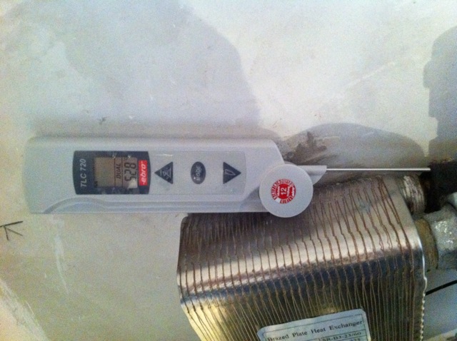

Тестовете, които правя са от сега. Помпата няма все още много история. Минималните температури навън са може би около нулата. Но резултатите за мен са супер задоволителни. Дори и разхода да се удвои /в което се съмнявам/ при минус 10, то една консумация от около 2 киловата ще ми е мн. добре, ако топля целия апартамент. Като запалих климатика за пръв път, в стаите беше 11 градуса. В началото доста се изпържи. Ампер клещите показаха почти 3 киловата за около 30 мин. По-късно ги махнах, защото рискувах да спя до тях :) и незнам какво се е случвало, но показанията на електромера са само за помпата, понеже друго няма. Модела е DAEKIN FTX71GV. Ще пусна още малко снимки, които направих днес...

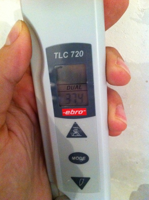

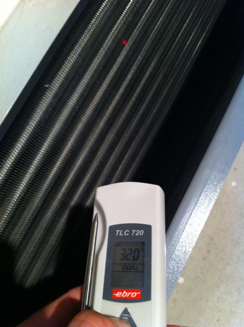

Имам термометри навсякъде братле. Само че незнам какво да оптимизирам. Тя просто си тръгна за сега и не барам нищо. Единственото с което си играя е да разбера как на дистанционното да пише по-малко градуси, а на управленията на конвекторите по стените повече :) Към момента на дистанционното на климатика е зададена 20 градуса температура. Фреона, който влиза в топлообменника е с температура 52-54 градуса. На изхода на топлообменника водата е 33-37 градуса. Момент...ще пусна снимки
Фреон
temp freon.jpg (94.59 KиБ) Видяна 8114 пъти
На тръбата на водата...
na izhoda ot toploobmenika.jpg (92.05 KиБ) Видяна 8114 пъти
Температура на питата на конвектора
temp konvektor.jpg (82.85 KиБ) Видяна 8114 пъти
