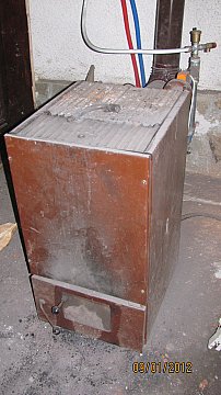

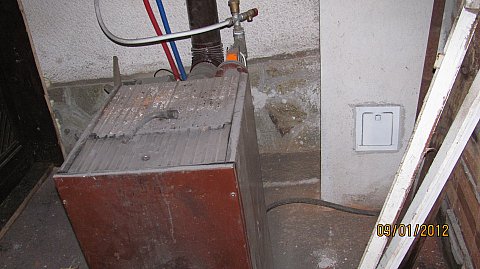

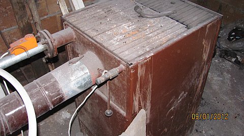

Ето снимки на котела, водата горе долу вече я задържам на градус, но излезна друг проблем. Котела гори по около 75 кг. въглища на денонощие, това нормално ли е? Като достигне температура оставям вратичката да е отворена горедолу 2мм. затварям и отгоре и с едно пълнене до горе с брикети и едно-две дърва изкарва 4 часа. Някак не ми се връзва да давам по 15 лв. на ден за въглища.
sian - специалист
Вдигни горните капаци и снимай пак това под тях.Наблегни на задната част при топлообменниците. Съмняваам се че е отворена или липсва клапата за удължаване хода на газовете. И аз бих взел един такъв котел.
