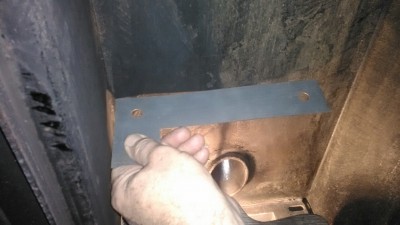

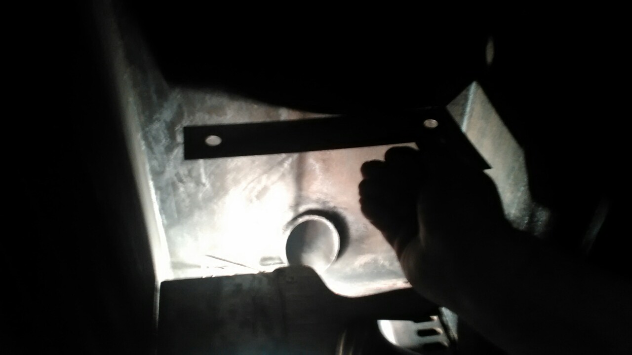

Лошото е ,когато сами стигаме до конкретните изводи(четейки,събирайки информация),а плащаме на фирми и некомпетентни проектанти за това да ти изпълнят целите,който си им поставил.
След доста четене ТУК и питане на колегите занимаващи се с топлинни инсталаций,се оказа,че при монтажа на пелетната ми камина никой не е предвидил трипътен винтил за да се регулира входящата вода при стартиране на камината.
И помпата си включва и изключва в продължение на 1 час докато достигне изравняване на температурата.Забелязах,че помпата включва на 57гр. вдига до 59гр.за 1 мин. и после пада до 45гр.,като със всяко следващо пускане градусите се покачваха с 2-3.
Не ми го побира ума,защо подяволите никой не е сложил трипътен винти,а трябва аз сега да го правя,при положение,че си си платил за проект.Няма да споменавам имена на фирми и майстори(не ми е това идеята),но защо е спестено.
Забелязах от известно време,че в горивната камера се получава странен нагар(бял) и когато се пусне помпата започва леко пукане в горивната камера(от температурните разширения) и тогава започнах да се интересувам за проблема.
Според мен това рязко попадане на охладена вода във водната риза неизбежно ще доведе до деформиране на ризата-така ли е?
В тоя ред на мисля съм се спрял на този трипътен винтил,какво ще кажете за него?
http://www.shop.bg-maistor.com/herz-tri ... 3-4-detail
http://www.shop.bg-maistor.com/herz-des ... ent-detail
benimm8808 - специалист
Ето и няколко снимки на водната риза на пелетна камина бурнит 23кв. на колега пишещ в темата за Burnit 23kW.
Дали е станало от това немога да трърдя.
