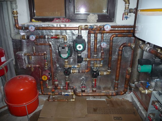

Котелното трябва да изглежда нещо такова
LazarGanev - "Велик майстор"
Мамма миа - това е мечтата на всеки инсталатор, а цената му може да донесе припадък на всеки инвеститор :-D. Поздравления за старанието на майстора
BARD - специалист
Е браво Krelion наистина перфектна работа.Вярно е че припадащи инвеститори няма да го оценят но не ти трябва да се занимаваш с такива.

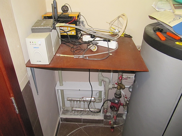

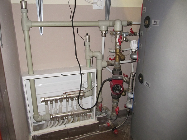

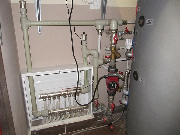

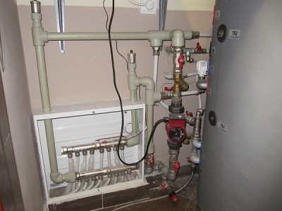

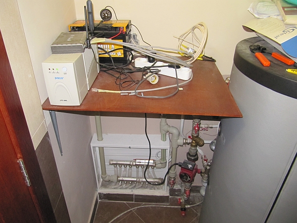

ArturDent - Почти Безобиден
Ето и моята свинщина в размер 60х60х80см
Даже част не се вижда, защото се пада зад бойлера.
Но изненадата е че още не съм слагал данданията по слънчевите колектори и втората серпентина.

Изглежда страхотно наистина, но се надявам че сте свалили изолацията от тръбите само за снимката, че иначе тая красота топли като един радиатор от големите.
