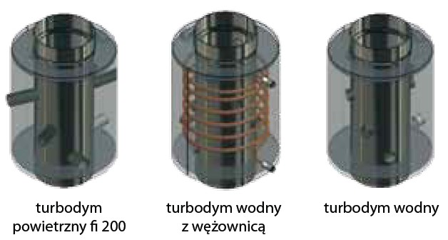

По този начин че охладиш много димните газове и това ще ти доведе проблеми като конденз, запушване на комина и липса на тяга....

Затваряш медната серпентина в метален кожух след което обличаш кожуха с фолирана вата ,охлаждането на димните газове ще е минимално няма конденз и запушване на комин.Монтираш максимално близо до изхода на димните газове .
Най важният момент е димните газове да са с температура над 200.

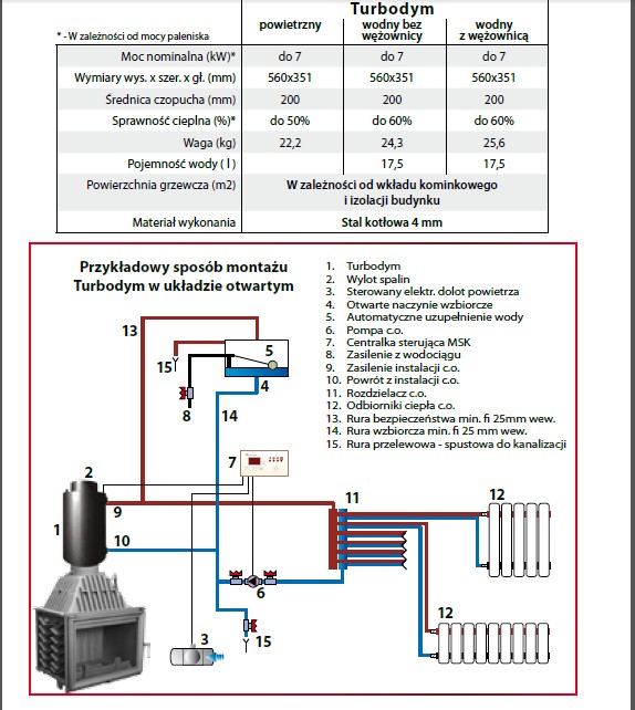

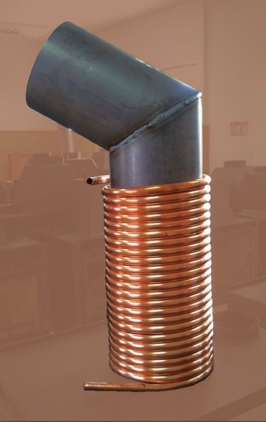

Andri01 написа:Нещо подобно,но целта ми е малко по друга-да не намалявам съществено топлоотдаването от димохода/чрез него се топли стаята/. А серпентината да служи само като подгревател/до колкото може/ към бойлера.За това и ще има стъпка 30мм. при витките.
Важно е качеството на отоплителният уред ,температурата на изходните димни газове,електронното регулиране на входящият въздух за горивният процес .
Пробвай може и да стане и с твоята печка.

Andri01 написа:Ще навиеш серпентината отвън на димохода,не вътре в тръбата,щото ще ти намали живото сечение на комина и от там...проблеми:сажди,лошо горене и т.н.А иначе ,предполагам,че един радиатор ще дойде малко,водата ще заври бързо,също така аз бих сложил помпа в студената част.за да не ми намали сечението ще бъде в по голяма тръба това не е проблем за сажди споменах че няма при котела на пелети (или костилки) а това с завирането на водата предполагам че може да се предвиди да не се случи с броя на намотките на серпентината или с по голям радиатор аз затова и написах колко литра е съвместимоста на радиатора и примерно 1метър или 50 сантиметра да е плътно навитата серпентина или въобще колко трябва да е
