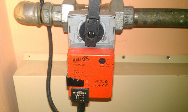

Задвижката към крана си пасва съвсем точно, ако са от една марка - махаш пъчката и монтираш задвижката, има как да се закрепи. Ако смесваш кран и задвижка от различни марки ще стане една голяма боза от 1лв

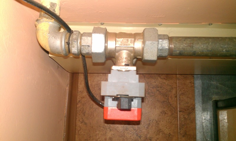

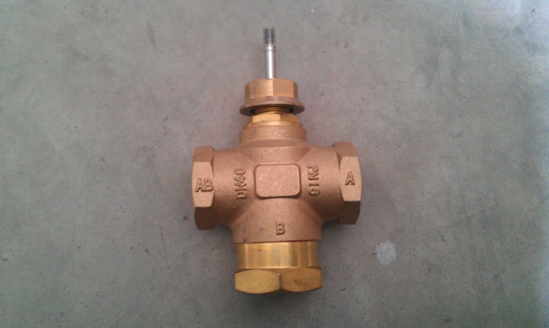

Моето предложение. С нещо подобно http://kvazer.com/electric-protection-a ... &id_lang=1 и с това от снимката (5,6) ще можеш много точно и плавно да регулираш зададената температура. Без люлеене подскачане и там каквото се сетиш. Аз лично предпочитам тази вариант (3) трипътни вентили.

Още някой ми каза, за контролер, който да намалява скоростта около зададената температура. Честно казано - никакъв смисъл не виждам. При това пъплене (1/4 оборот за 3 минути) аз да я намалям още. Ще ползвам втората схема - с двете релета. Зора е веднъж да се настрои. Смятам първо да намаля температурата на второто реле за да си остане постоянно включено. Тогава оставаме само с едно реле и получаваме непрекъснатото люлеене около зададената температура. Търсената температура ще настроя на първото реле по контроелен термометър. Когато задвижката зачести смяната на посоките - значи сме около исканата t. Тогава ще настроя второто реле на близка, но по-голяма стойност. Колкото по-малка е разликата между двете релета - толкова по-точна t ще имаме, но и повече ще се движи задвижката. Веднъж настроени - повече едва ли ще се наложи да се пипат.
Филма, "Белимо" пише на тях - явно са такива. Случайно стана въпрос веднъж за тях, попитах Антон дали са изгодни и ги взех. Обаче човека няма повече сега.
denuchi, тез черните неща към крана ли са. Ако не са - как се казват и къде да ги търся?
