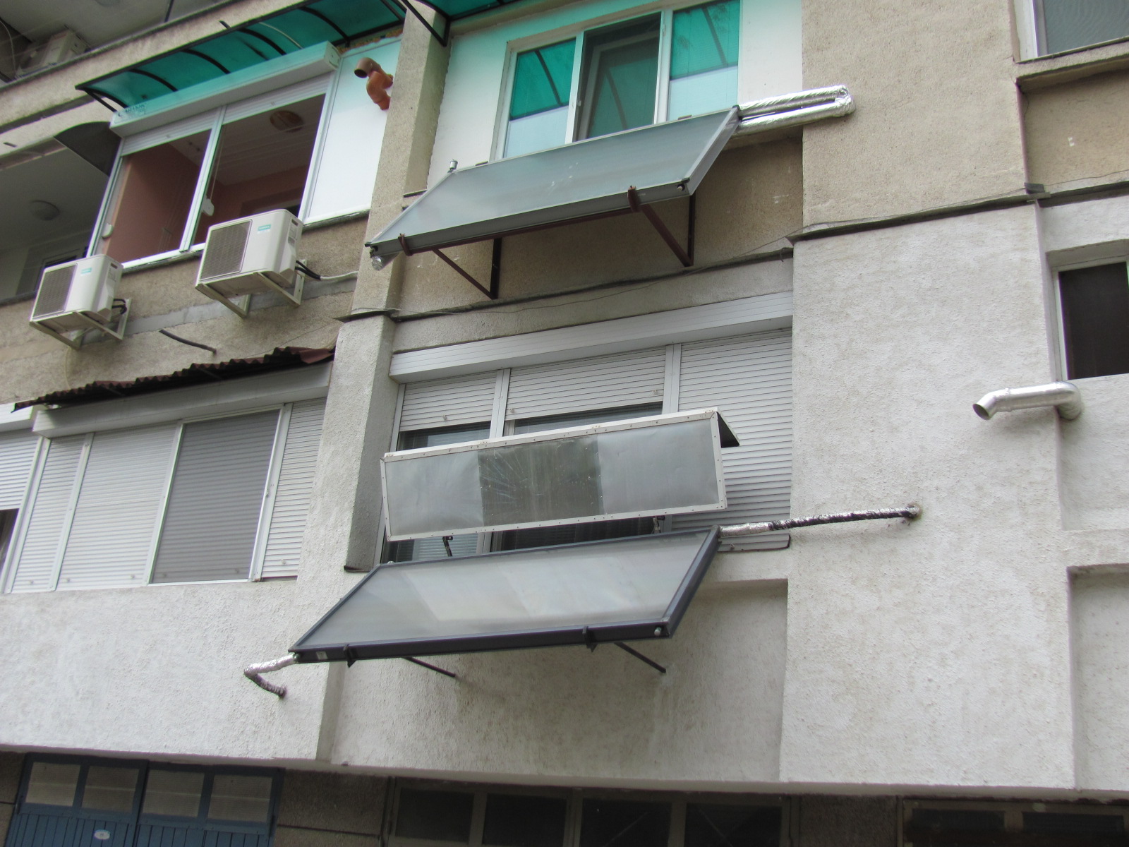

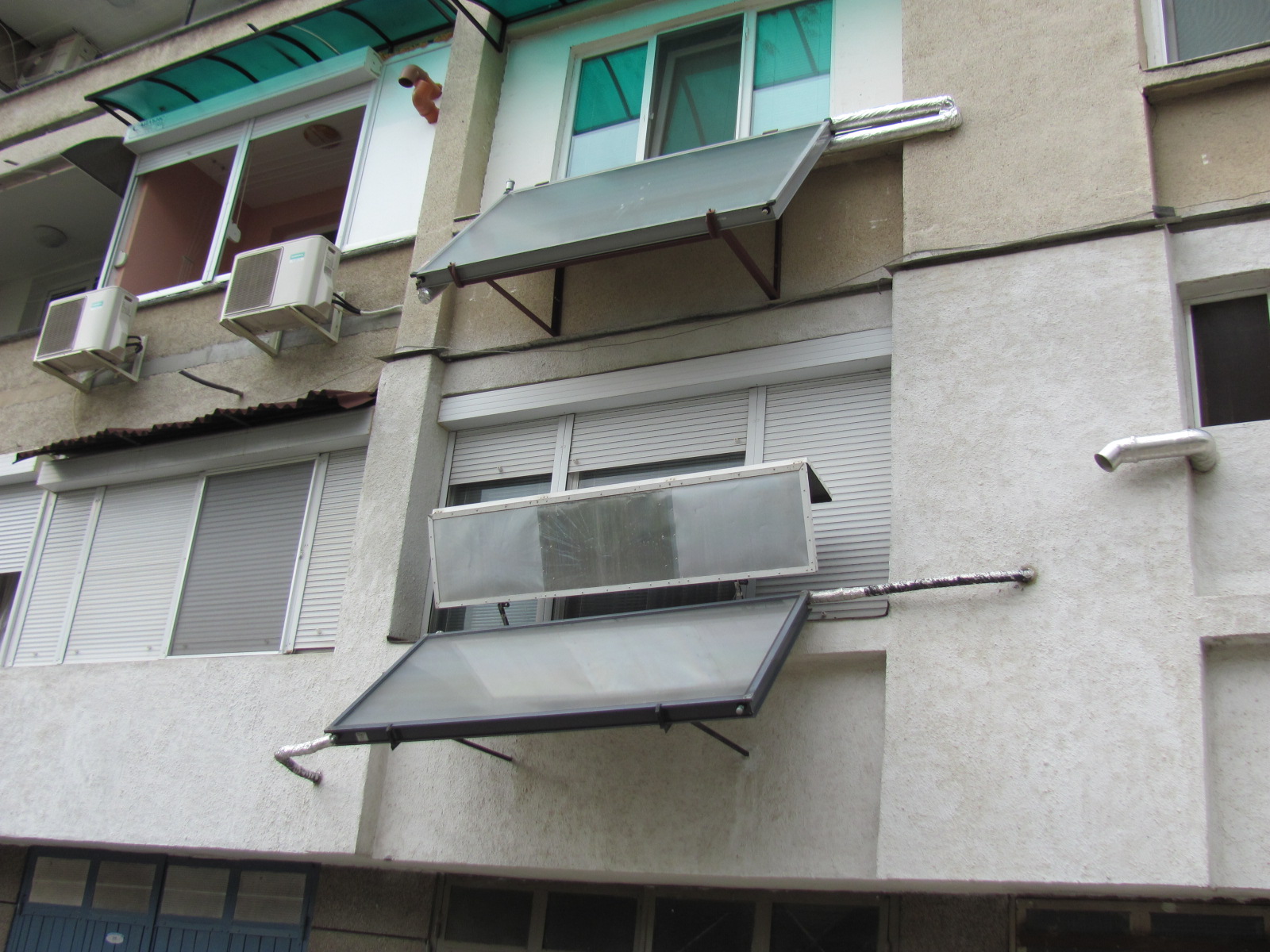

Demonev,Човече, в България сме! Какви закони! То остава нашият Велик Министър-председател да ни забрани да ползваме алтернативни източници на енергия! Като слагаш климатик кого питаш? Ако забеляза на линка по-горе единият колектор - на съседа е на подвижна стойка - зимното слънце пада под 20 градуса спрямо хоризонта, а лятото се вдига до почти 70 и той си го върти от време на време по сезонния ъгъл на Бог Слънце - когато ти е на прозореца е лесно. Трябват ти бойлер с топлообменник, слънчев панел, разширителен мембранен съд, малко тръби PVC с алуминиева вложка, термометър и манометър. Всичко можеш да си направиш сам в духа на този форум. Най-надеждната система е термосифонната и я забравяш, че съществува. Марек нещо не е наясно, тази система също е с антифриз, но ако сте склонни да ви зомбират набутвайте се с електроники, ЮПИЕСИ, клапани, магнит вентили, помпи и пр.ненужни неща - ваша работа. Нашите системи от линка работят от години зиме лете и се изплатиха отдавна, което според мен е целта на занятието.

Моят бойлер съм го поставил в кухнята - хоризонтален с водна риза Татрамат през 2001 година. С две тръбици PVC с алуминиева вложка влизам през батерията на кухнята във водната инсталация, а колектора е отвън през стената на по-малко от два метра. Сравнението с Москвичи и съвременни автомобили е доста неподходящо. От девет години наблюдавам такива инсталации и никой не може да ме убеди,че покривните системи имат по-високо к.п.д. от такива като моята. Ако обръщайки физиката нагоре с краката казваме, че сме голяма работа в съвременните технологии, аз не мога да се съглася. Топлопреносните системи са инертни, а това принудително тикане на пресекулки на топлината отгоре надолу против физиката, няма как да е с добро к.п.д. Гравитачната система се самозадвижва, когато я огрее Слънцето и според интензитета му, така фино си самонагажда скоростта на потока, както никой процесор не може да го направи, защото това е природен процес. През целия ден влиза постоянен НЕПРЕКЪСНАТ 60 - 65 градусов топлопреносен пропиленгликолов поток затопляйки 150 литра прекрасна слънчева водица.И най - важното, че тази система не може да прегрее и през нощта не може панела да измуче топлото от бойлера, както става при покривните - "модерните". Всеки си решава сам. Аз ви споделям моя опит. Отдавна моята система се е изплатила без да и обръщам внимание и без да гледам постоянно, дали не ми е изгорял някой датчик, дали не е прегряла системата,щото е спрял тока и юпиеса нещо му станало и пр.пр. слугуване. нямам толкова време за губене!

Панела ще го монтираш от външната страна на парапета на терасата и по никакъв начин няма да я съсипваш. Съседът ми на четвъртия етаж е така с вертикален бойлер, като е вкарал тръбите в декоративни пластмасови канали.Ти дори и да качиш панела на покрива тръбите му пак трябва да минат от някъде. Сложил съм хоризонтален бойлер, защото мястото ми е малко и не съм съгласен,че има по-големи загуби от вертикалния, защото е чудесно изолиран. Друг е въпроса, че при източване водата му се смесва по-бързо отколкото при вертикалния, височината на водния стълб е по-малка от ширината му-естествено. Но при вертикалния водната риза е с по-голяма площ и потока облива целия водосъдържател. Освен това циркулационния поток постъпва в горния край на бойлера и реди топлите слоеве отгоре надолу, така че още при първите слънчеви лъчи ти имаш топла вода веднага - може да са 20 литра, но ги имаш, а при верикалните серпентината е в долния край на водосъдържателя и чистата вода се обръща, понеже топлината се качва в гората му част(съгласно физиката) - започваш да точиш топла вода чак след обед. Тези неща ги установих, след като сложих бойлера разбира се и след като направихме сравнение със съседа от четвъртия етаж, който е със абсолютно същата система, но с вертикален бойлер. Тези инсталации, според мен, тряба да са на достъпни цени, максимално надеждни с минимално обслужване иначе другото е суета. Богатите си слагат инсталации за по 15000 лева за да покажат сила и мощ, но си сметни за колко време това се изплаща - 300-400 лв на година - 40 години. Аз не съм от тях. Аз искам да си спестя някой лев с максимална сигурност и минимално обслужване. Щом на нашия блок такива инсталации са вече четири на различни етажи, сигурно не е толкова глупава тази система.Това е!
