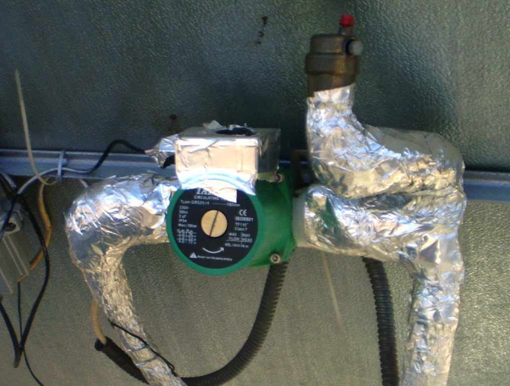

Като стана дума за помпи кво ще кажете за известната марка Тайфу зелени помпи от някаква източна страна нещо с К.... било,дали ще качи 3 м нагоре като общо трасе ще е по малко от 20 метра а супер помпата е 25/4 :-D
lov - майстор
Нещо такова ли?
Цената беше някъде към 50 кинта. :lol: Трета година върти на моите солари.И е на покрива на гърба на панела, че и дъжда я вали. За това съм пооблепил малко с тиксо да не влиза чак толкова много вода в клемното табло. =D>

fox_vt написа:
Тези помпи не са напорни, а циркулационни, т.е те въртят водата в затворен кръг, като единствената задача им е да преодолеят съпротивлението на тръбите и фитингите. Затова помпа 25/4 може не на 20, а на 120м да качи и свали вода :wink: Друг е въпросът, че около 10% от Тайфу дават проблеми. Но за толкова пари, толкова :)

lov - майстор
naskov написа:
A да попитам каква в случая се явява една соларна система. :? И вообще за какво е нужна напорна помпа. Поради това че е затворена в най общия смисъл на думата не се налага да прави никакъв напор. Единственото съпротивление в случая е от вътрешното триене на флуида и дроселирането на тръбите. Калкото засмуче и изпрати на горе толкова се и връща. Дали щранговете са хоризонтални или вертикални в случая няма значение. Имаме просто скачени съдове. :lol:
А относно цената напълно разумна и плюс това 2 години гаранция какво повече. Все за този период ще уцеля някоя дето е извън тези 10%
