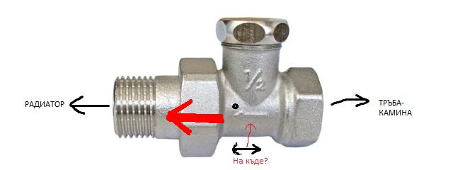

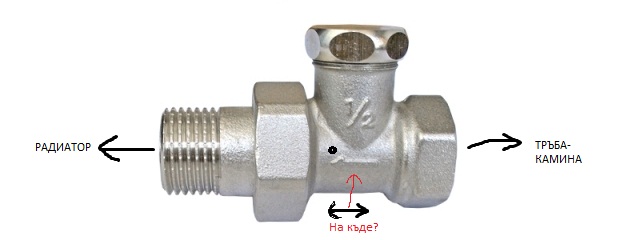

maistor-sm написа:
Кранът ти с холендрова гайка ли е?(разглобява ли се на две части?)
Ако кранът е с холендрова гайка(разглобява се на две) ,го слагай както си го нарисувал.Външната резба към радиатора.
elmarr - специалист
Да с холендрова гайка е.
elmarr - специалист
И стрелката да сочи към тръбата за изходящата вода към камината.
maistor-sm - специалист
Стрелката да сочи към радиатора.
Навиваш мъжката резба директно на долния край на радиатора.Завиваш крана и от към вътрешната резба захващаш изходящата тръба(маркуч)
elmarr - специалист
Може ли да обясниш защо да е към радиатора.
1.Така го е предвидил производителя.
2.По лесно се монтира
3.Когато един ден решиш да демонтираш радиатора(без да източваш цялата система),само го завърташ(спираш) и развиваш една гайка.
4.Когато крана е спрян-посоката на водата(налягането)от коя страна е? #-o
galin56 - специалист
Абе това си е някакъв стандартен спирателен кран/винтил на който ясно си е написана и стрелка, която ти съвпада с посоката на течение на водата. Ако щеш не на радиатор, а на пералня или бойлер си го монтирай, толкова ли не можеш преди да го монтираш да видиш от коя посока идва и на коя посока отива водата и ти така и да го монтираш. Какво толкова сложно има толкова ли не се разбира посоката на движение. И ако нямаше значение как ще го монтираш защо тогава я има тази стрелка? Монтирай си го както ти е указал производителя и толкоз.
fbr - майстор
Причината да я има стрелката е, че при затворен кран се предполага налягането да е по голямо, и то да се упражнява върху уплътнението на спирателната шайба, а уплътнението на врътката не е под действието на това високо налягане. Ако се обърне крана, налягането действа. веднъж на спирателната част и втори път върху уплътнението на врътката.
stelaartoa - специалист
Я сега ни светни колко е голямо налягането в една отоплителна система и какво е значението на това огромно налягане за "спирателната " и "уплътнителната " част...
