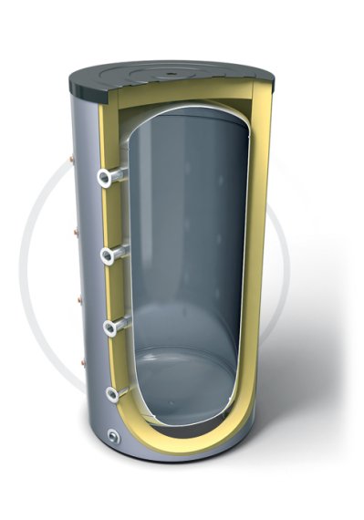

Също така искам да попитам за буферите, тези четири изхода за какво служат вътре в самия буфер ли влизат или има нещо като серпентини? Идеята ми е не може ли примерно с два варела по 200 литра добре изолирани и със заварени муфи за отворите да се направи бюджетен буфер?

Наистина 4пътния вентил би ти свършил по добра работа , защото е 2 в 1 , хем ще ти пази котела от конденз -като му осигурява минимална входна връщаща вода над 65 градуса , хем ще играе роля на смесителен вентил за водата към радиаторите :wink: .Варелите няма да издържат налягането . :? :)

За налягането не бях помислил, но все пак съм със отворена система и мисля че при нея няма налягане. Ще трябва ли да се преправя системата във затворена за да се направят измененията или може и при отворена система да се монтират вентилите и буфер евентуално?
filmatoplo - майстор
Дано издържи варела , проба грешка де :) , но 4 ътния вентил не може в комбинация с буфер .
yancho_lud - специалист
Мисля все пак да пробвам, да видим дали няма да е по добре. Сега остава само някой да ми обясни на прост език как да си навържа нещата - котел, трипътен, буфер и колекторна кутия и почвам пък каквото се получи. Може ли да се свърже като на колегата от тази тема, само че вместо ладдомада да се сложи трипътен вентил термовар?
