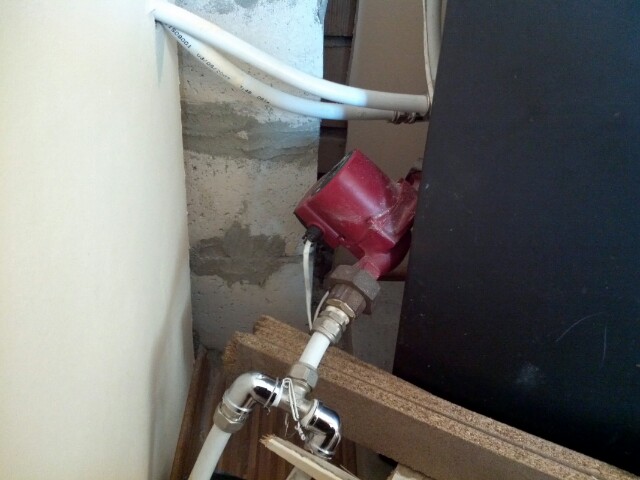

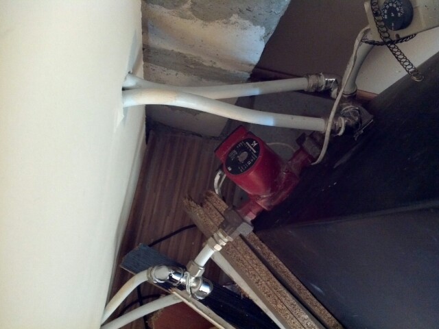

къщата я купих така с инсталацията. за парното. аз не бих я направил така ... ще потърся тези меки връзки дано се оправи проблема, че много ме дразни това бучене. Преди печката беше в същата конфигурация в панелка и тогава бучеше самата печка,а сега бучи и картона.

Не е нормално да бучи помпата, особено ако е Грундфос - да не би да си я монтирал неправилно с вертикален вал? Дай някоя снимка

Самото свързване на тръбите с помпата предполага неравномерна работа.Би трябвало на входа на помпата тръбата да е поне 50 см. дълга ,с ф-1".Никак не е случайно накрайниците на помпата да са с тоя размер от 1 цол,така,че смукателния щранг следва да го спазва поне на известно разстояние.
