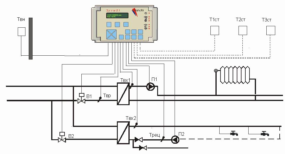

Kontroler shema.jpg (43.99 KиБ) Видяна 6458 пъти
В какъв смисъл дали е работило някога? То и сега си работи, но не възприема задание от дисплея. По задание трябва да поддържа 55гр. на БГВ, а контролера поддържа 60 гр. Проблема е в летния режим когато топлоносителя е с 60 градуса и задвижката влиза в непрекъснат режим на комутации, което и съкращава живота. А отоплителния кръг поддържа констатно 50 гр. на изхода от топлообменника и местожителите се оплакват, че в студените дни при напълно разхлабени вентили не им достига енергия за затопляне, в което съм се убедил. А аз тоя проблем го преотдолявам щот имам климатици.

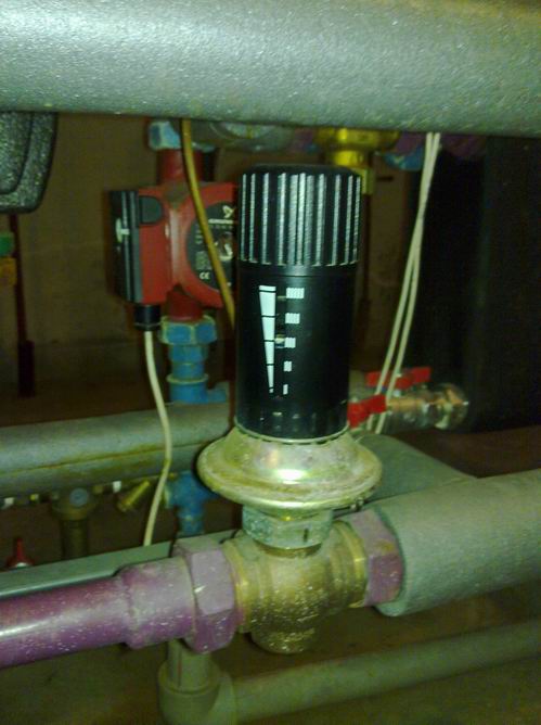

Има една голяма черна около 20см. висока врътка на тецовата тръба-на нея има скала и палче което показва степента на отваряне.С този по същество кран се регулира степента на циркулация.поиграй си да видиш дали ще се подобрят нещата. http://www.cbs.grundfos.com/Bulgaria/le ... valve.html
kozl - майстор
Ако става въпрос за този регулатор
Resize of Rotation of 20012013437.jpg (57.68 KиБ) Видяна 6268 пъти
нищо не се подобрява, само се влошава. Само че забравих при кое положение на показалеца се влошава температурния режим и съответно спадна температурата на изходящия поток в посока централни тръби на Топлофикация (отчетено по топломера).
Обаче ми направи впечетление, че местата на свързване на температурните датчици (външна температура, изход ВОИ и изход БГВ - няма други) не отговарят на схемата на клемореда, залепена за вратата на таблото.

Ами отвори го докрай т.е. в най-горно положение.

Имам някакво. Всъщност това ми го дадоха от Бруната срещу 60 лв. за преглед на абонатната - нали е тяхно дело и за да ми кажат, че не могат да я ремонтират. Даже на последната страница има схема на клемореда на контролера. Като ми остане време ще прегледам връзките контролер-табло и защо не отговаря схемата на свързване в таблото и има поправки с химикал.
