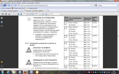

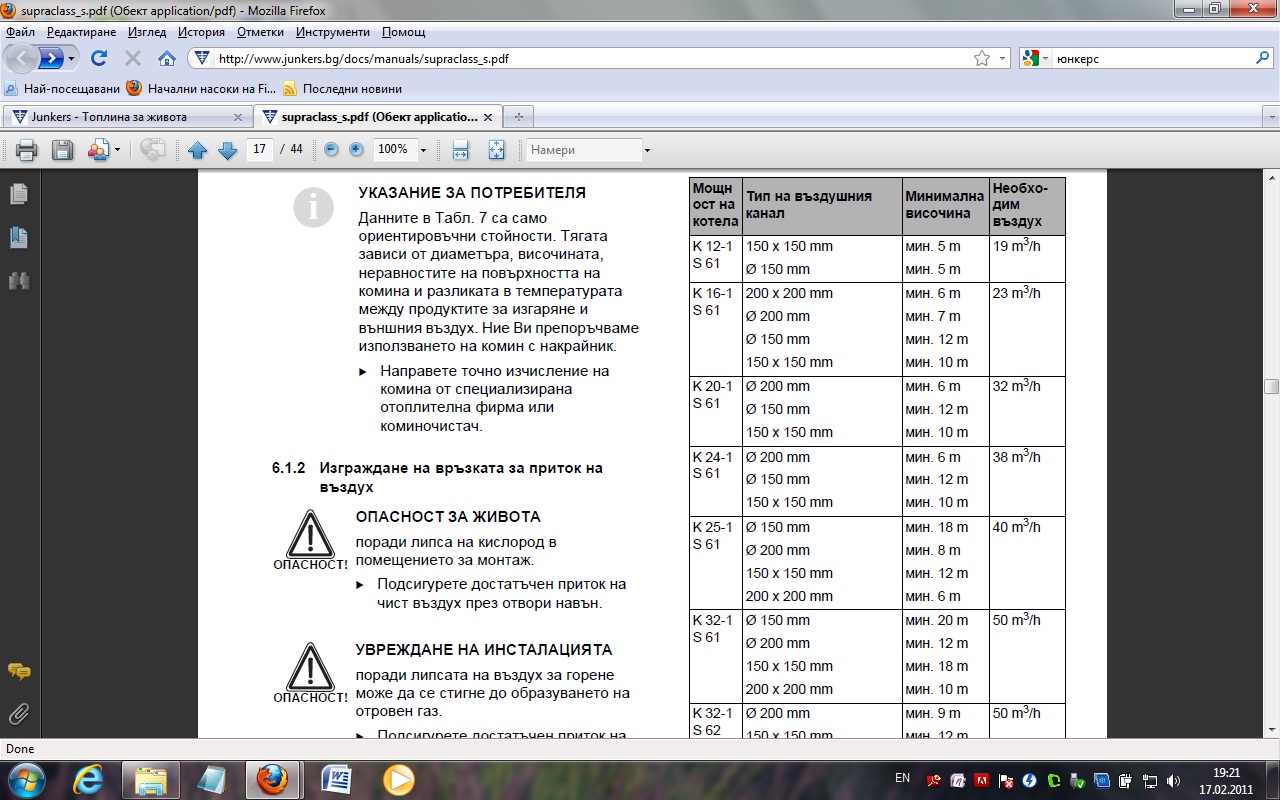

Добре де, ти прочете ли темата? Тя е само отговори на твоя въпрос! Сега да почваме наново ли? Какво значи, че коминът не е от най-добрите? Как ние да преценим? Ето ти една таблица с изискванията за комина и сравнявай с твоя - тук изискванията са завишени, в следващата редакция на книжката към котела са по-либерални.
