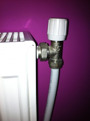

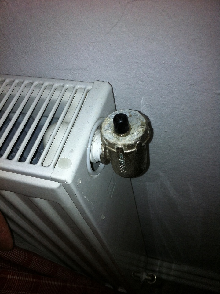

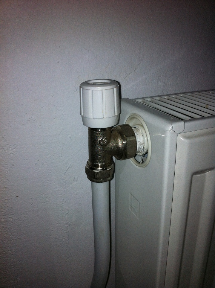

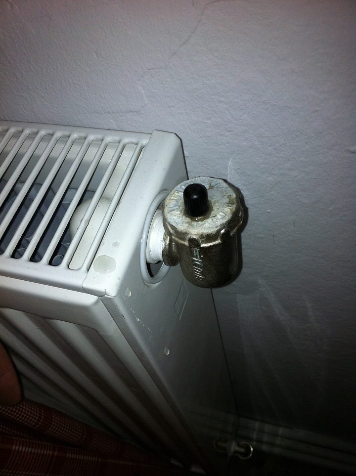

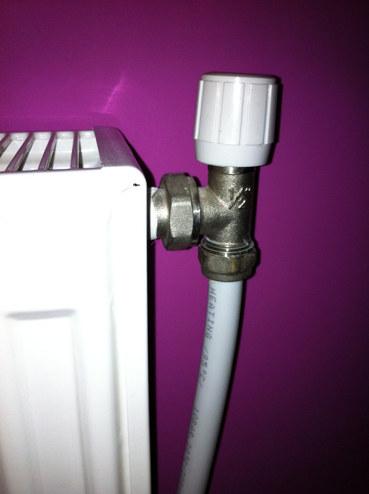

Автоматични обезвъздушители на радиаторите в отворена система (пък на камината - ръчен), липса на кранове на изхода на радиаторите, китайски кранове - не е много за хвалене чичката
filmatoplo
- Мнения: 17842
За по евтино толкова
, подобни материали има и в Бриколаж , Баумакс , и в местната железария , не в БГ Терм или Рувекс

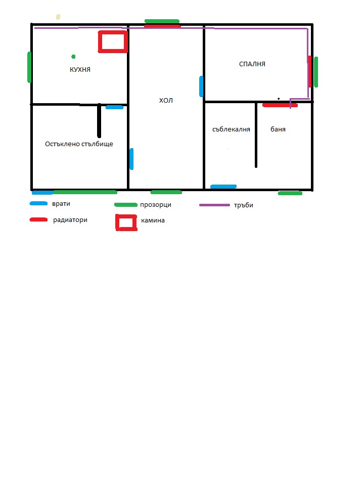

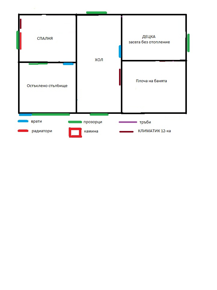

Опитах се със паинт да направя скица колкото да видите коя стая съде е
първи етаж.jpg (46.55 KиБ) Видяна 3753 пъти
втори етаж.jpg (46.13 KиБ) Видяна 3753 пъти

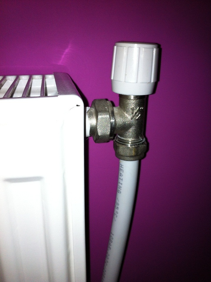

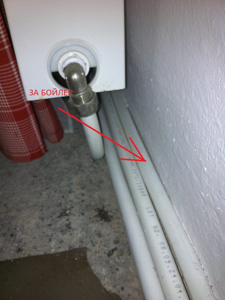

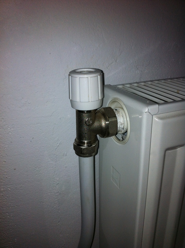

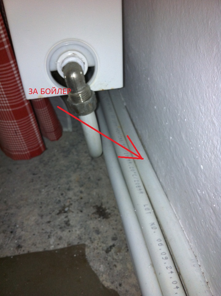

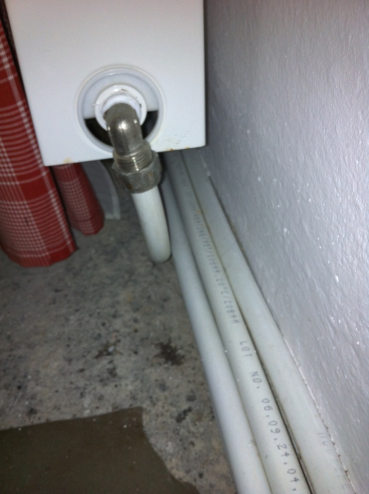

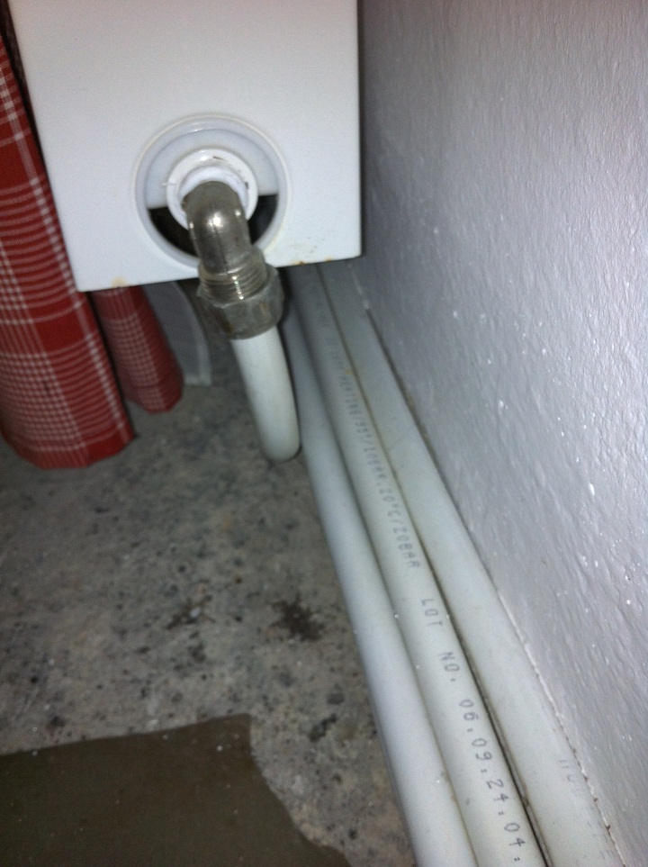

Такаааа стана студено и купих отоплително тяло за хола на втория етаж. проблема е че немога да реша как да го свържа към парното. Смятах да отрежа тръбите които бяха пуснати към бойлер но те са най-дълга линия и най-отзад (ще видите на снимката долу) или да го направя с тетки от долното отоплително тяло да са свързани в паралел
