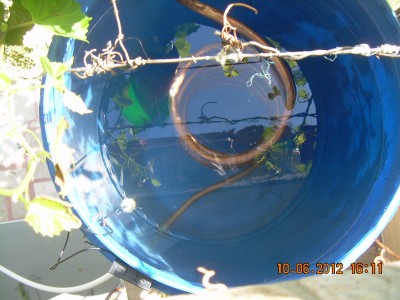

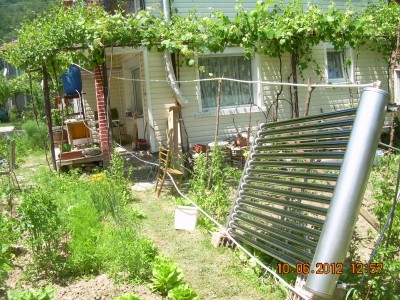

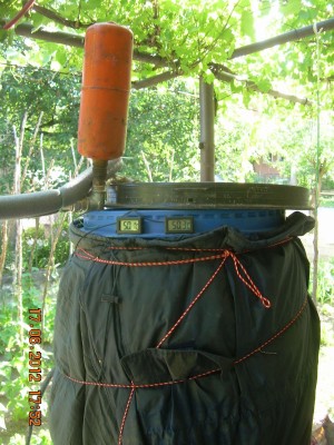

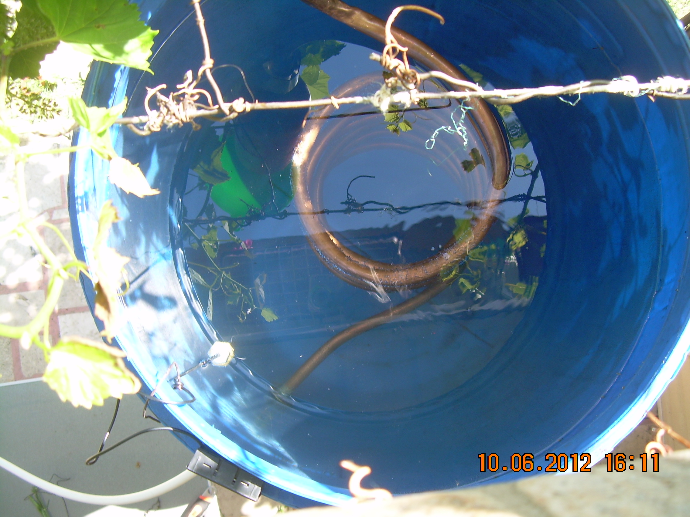

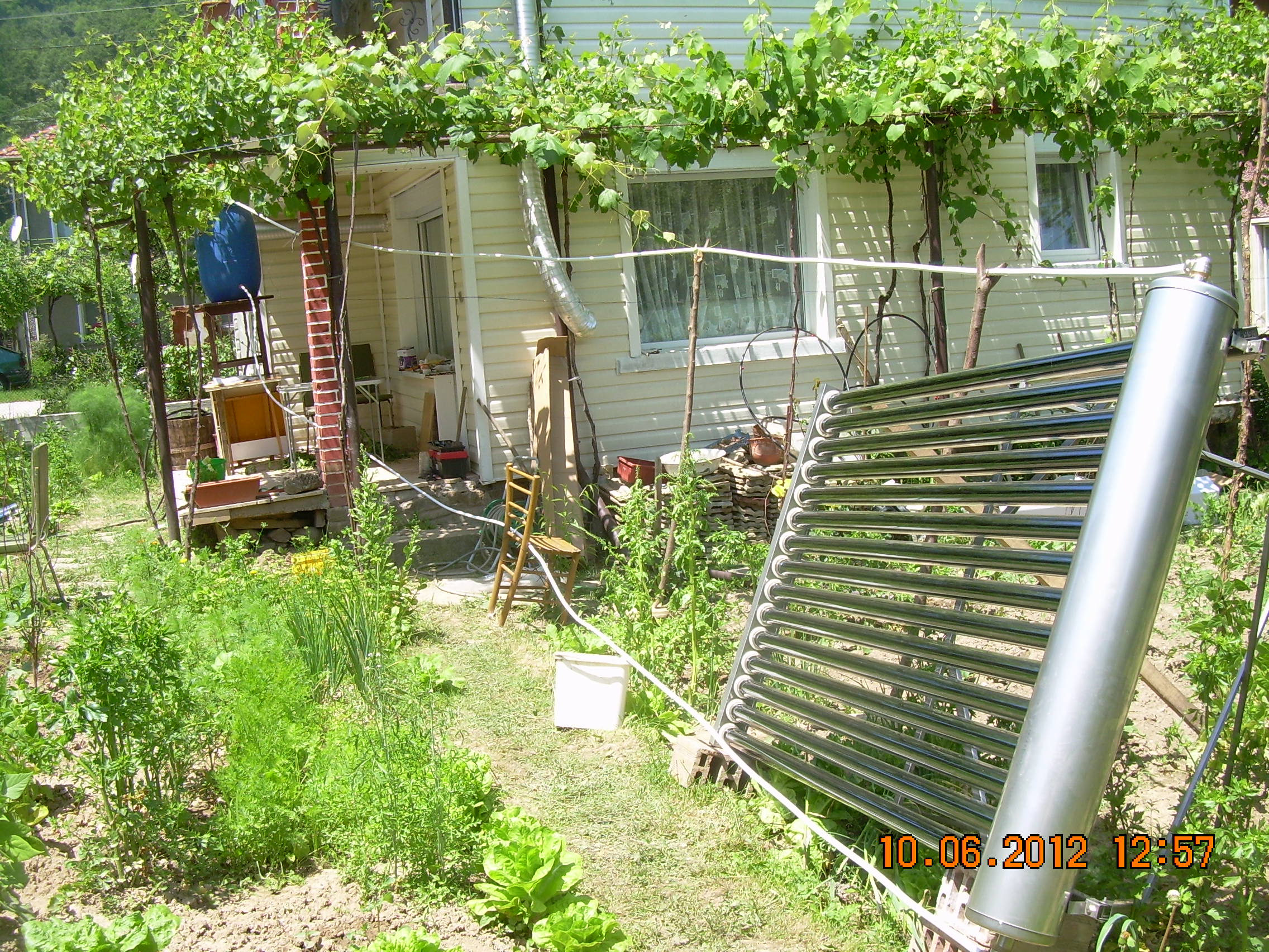

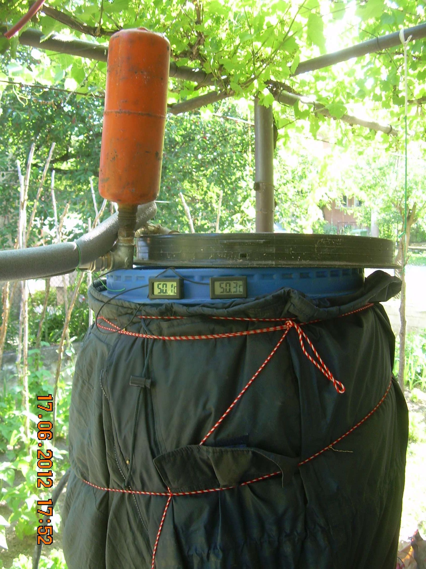

Понеже и мен ме вълнуваше това, миналата година направих експеримент:
При тази опитна установка:
И с тази самоделна и смешна сепрентина:
Постигнах този резултат:
