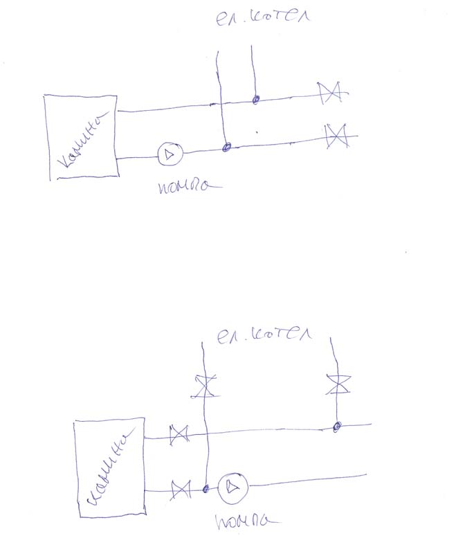

Неимоверно ще се топло камината без това да е нужно , но има ли друг вариант?
kaluhckua - специалист
Ако се изпълни последователно свързване , и се използва помпата, която е до камината, ще успеели да разнесе топлата вода, идваща от ел. котела или ще трябва да се премести до ел. котел?
torbalan - Дървен философ
Ще успее, не го мисли това...

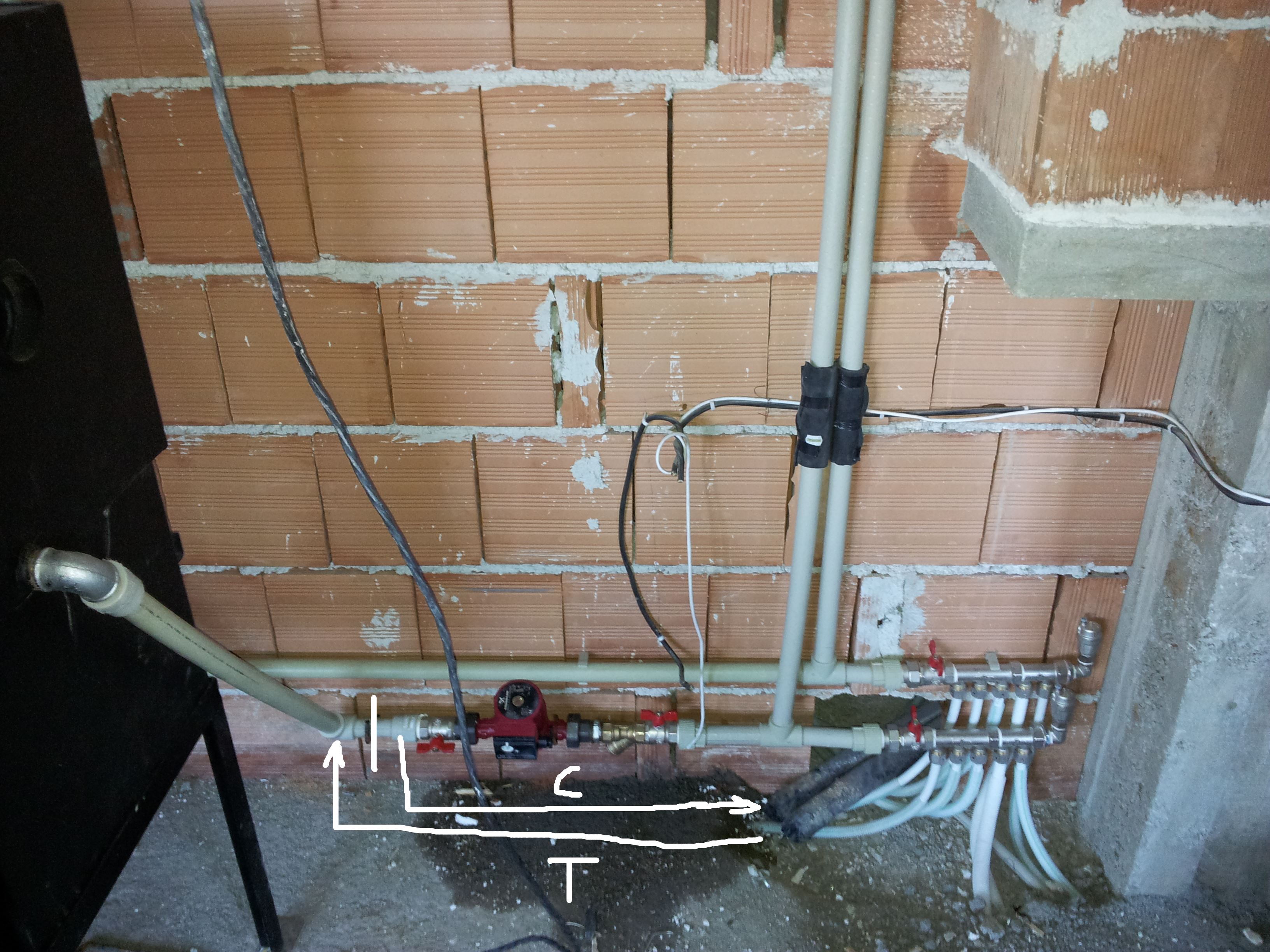

Тръбите вече са прекарани , както и кабелите.

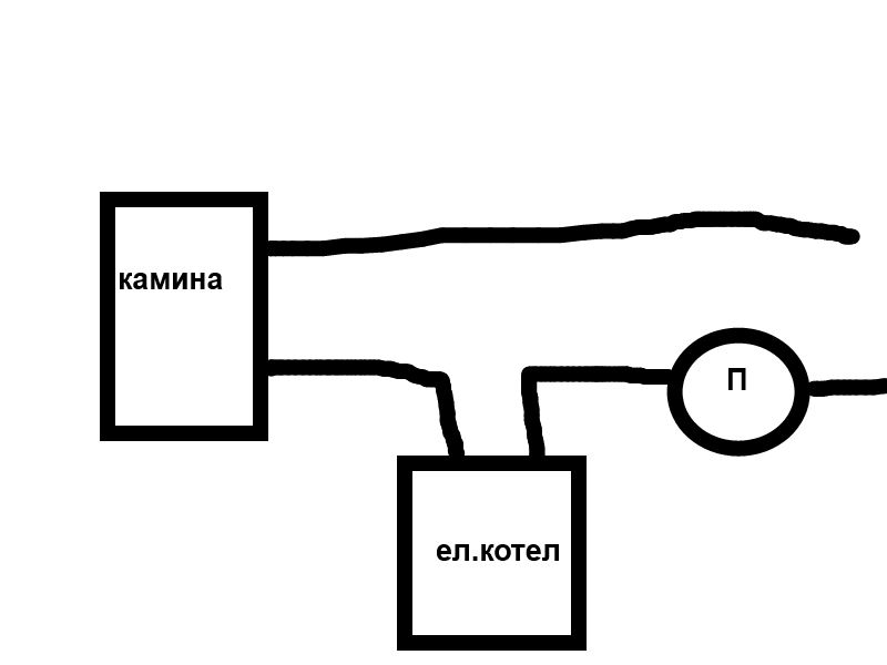

Това ли трябва да се получи?
Отгоре е това, което съм разбрал от снимката...
Отдолу това, което смятам, че трябва да направиш...

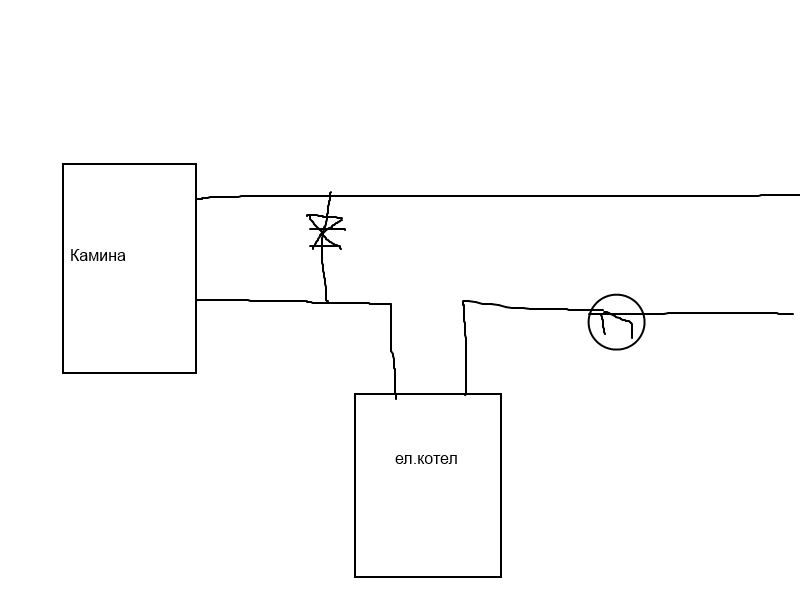

Аз си мислех че това е идеята на последователното свързване
последователно - да, така е най-лесно и евтино... Но както някой отбеляза - ще топлиш и камината (демек загуби)
Сложи един баепас на камината, че да може да я "отсечеш" когато пусниш електрическия :)
Нещо такова ли трябва да се получи, а иначе какви са + и – ако се свърже успоредно на системата , както по-горе начартахте?
