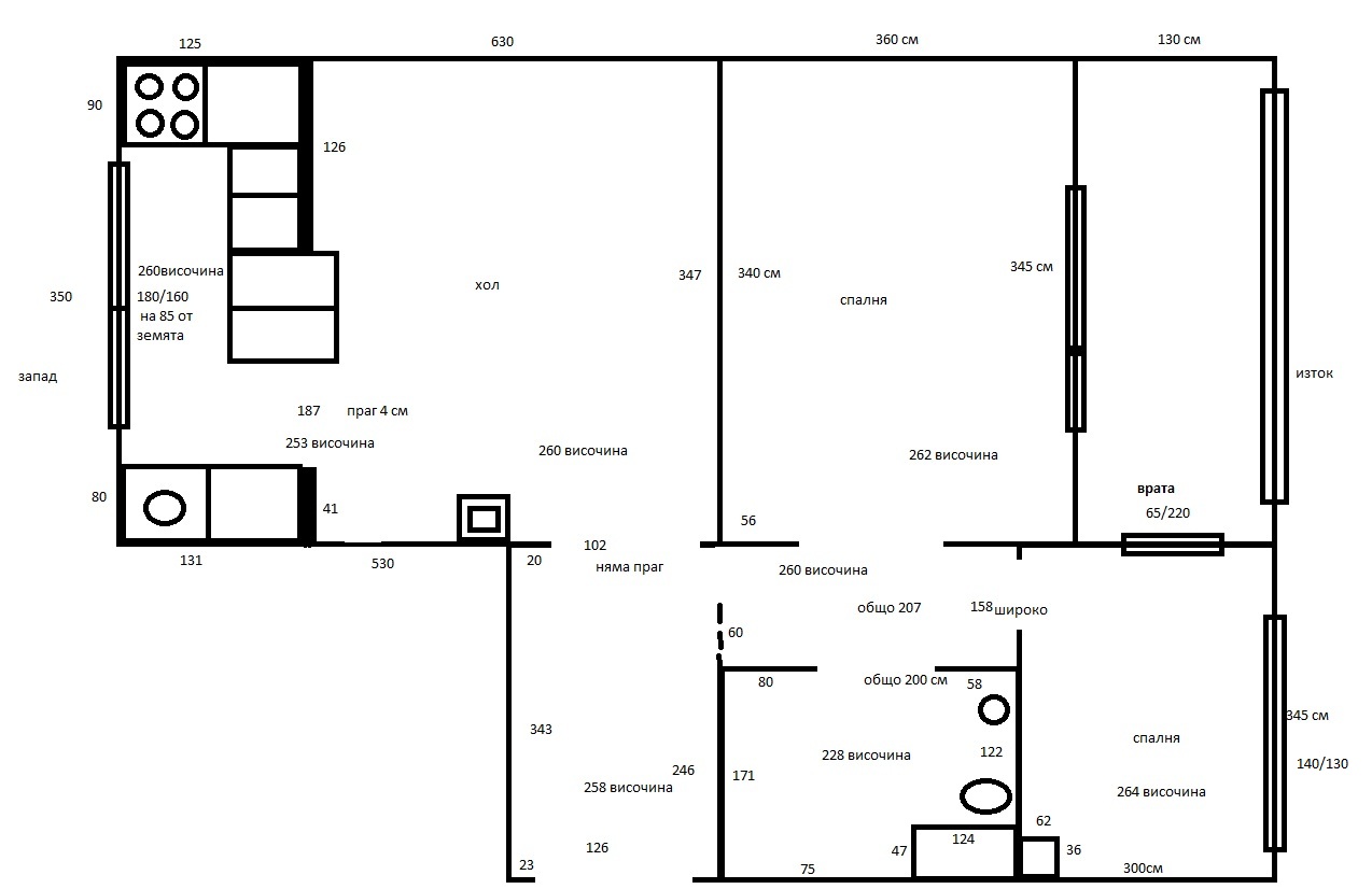

Здравейте искам да използвам темата на колегата да Ви попитам за някой друг съвет относно избора на термопомпа въздух-вода за моя апартамент . Искам да направя водно-подово отопление + конвектори на апартамент 66кв.м. в Бургас. От доста време чета из мрежата всякакви мнения и цени и съм твърдо решен да се отоплявам по този начин, но не мога да реша каква термопомпа да си купя т.е. дали да е "фабрична" или "правена". Хубавите термопомпи по 6-7000+лв. на известните марки ми се струват доста голяма инвестиция и не много рентабилна за моя апартамнет и затова търся по бюджетен вариант, който да ми върши работа за охлаждане, отопление и евентуално за БГВ. Ще се опитам да сведа до колкото мога с бюджета ми енергийните загуби на жилището - ще сложа добра дограма с троен стъклопакет (все още и нея не съм избрал, чудя се каква да е?), външна изолация + вътрешна(каменна вата+ гипсокартон на външните стени и таваните) и фабричната изолация за подово на пода естествено... Тръбата за подовото мисля да е с кислородна бариера(на "овентроп" - Добра ли е?), а не с алуминиева вложка.
Кажете ми ако знаете от къде мога да се сдобия с добра машина на добра цена и какво Ви е мнението за това дали да е "фабрична" или "правена" термопомпа.
Каква изолация да сложа под тръбите - фабрична подложка или фибран? +/-
Каква тръба да ползвам - със или без ал.вложка? +/-
Благодаря Ви предварително!

Помисли за два японски климатика втора употреба.Ей ги Варна клима къде са./не е реклама/Виж за какъв СОР става въпрос
http://varnaklima.com/index.php?pages=p ... uct_id=234
syncho
- Мнения: 1418
Vlado ти сериозно ли мислиш, че тези цифри са постижими в реални условия? Това не знам как са ги писали, ама малко на Нагласьофи Нагодиго ми прилича. 6COP и 1100лв цена... то скъпите нямат такъв коефициент, а какво оставало за това. Освен, ако за отопление не са го мерили при 30С външна температура, а за охлаждане при 4-5С....
