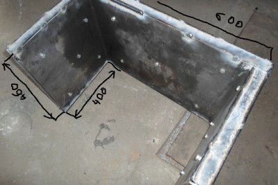

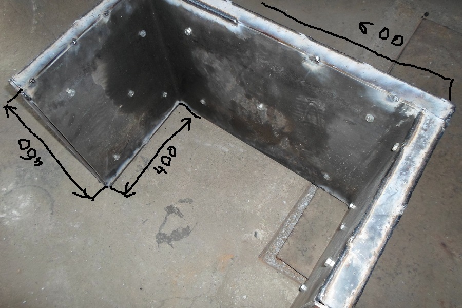

Горе долу си прав ако и да си седнал обаче колко кВт е тая риза. Надувал ли си я за да се тества щото ако тва нещо гръмне жална ви майка кво може да се получи.
Напиши некви цифри - мощност евентуално или размери

И аз потвърждавам, че си на прав път, но така конфигурирана водната риза ще усвоиш не повече от 8...10 кВт. Това не е малко и е около 5 радиатора. Тъй като не даваш размери, това са груби сметки от опит и снимките, които показваш.
Останалите 7...9 кВт ще се разпределят между излъчване в помещението и загуби в комина.
Предлагам ти в зоната на въздухонагреватела да монтираш още един топлообменник, тип водна риза или серпентина, през който да минават димните газове преди комина.
Друг вариант за увеличаване на топлообменната повърхност е да развиеш водната риза и по тавана на горивната камера като език.
Не подценявай в никакъв случай монтирането на предпазен клапан на водната инсталация при нейното изграждане, дори и да си със отворена система. Цената е 10...15лв.

иде си няма  колко kw e
трябва ми да захраня 3 панелни радиаторa по 3kw и боилер евентуално
системата я надух от водопровода около 4 атмосфери предполагам че е достатъно за отворена система
печката е с въздуховоди така че няма да бяга вси4ко през комина
