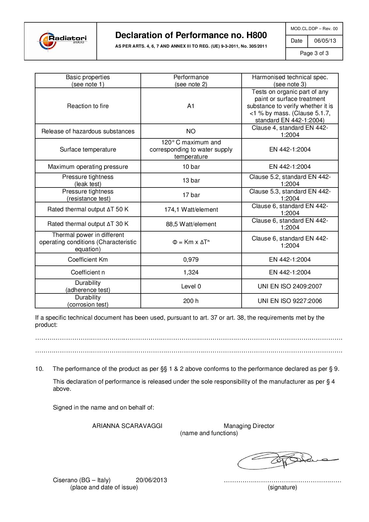

Поредното ценно нещо научено от този форум,а именно-какво значи Делта Т,така,че сметките ми коренно се променят в тоя момент. Ще преизчисля и ще впиша на ново.

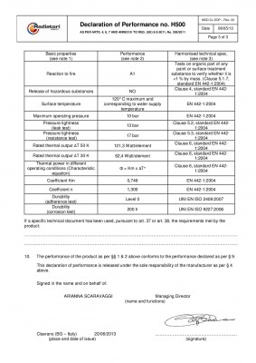

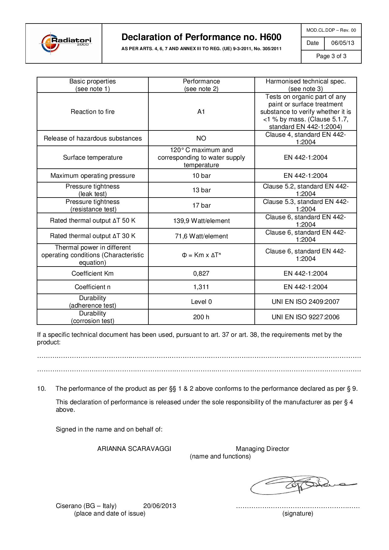

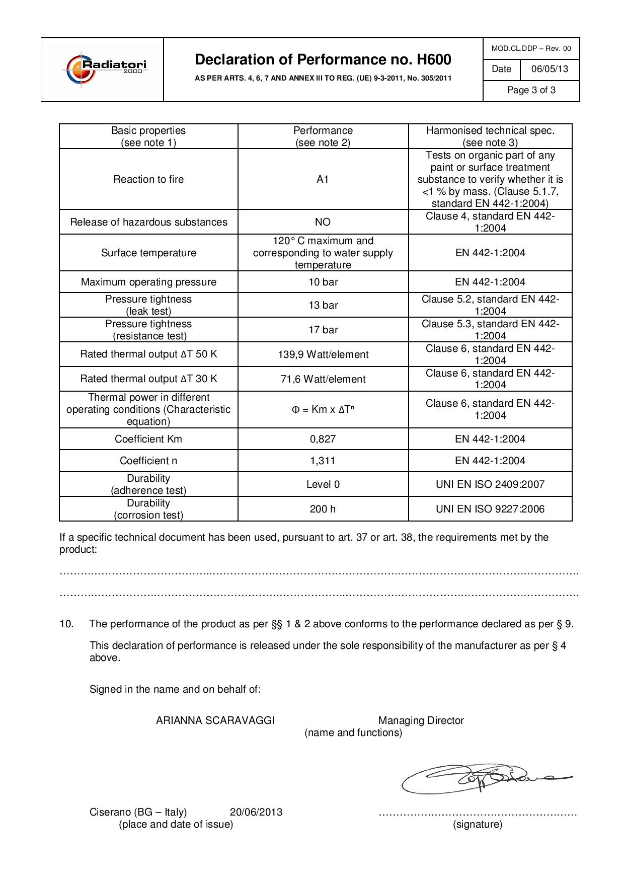

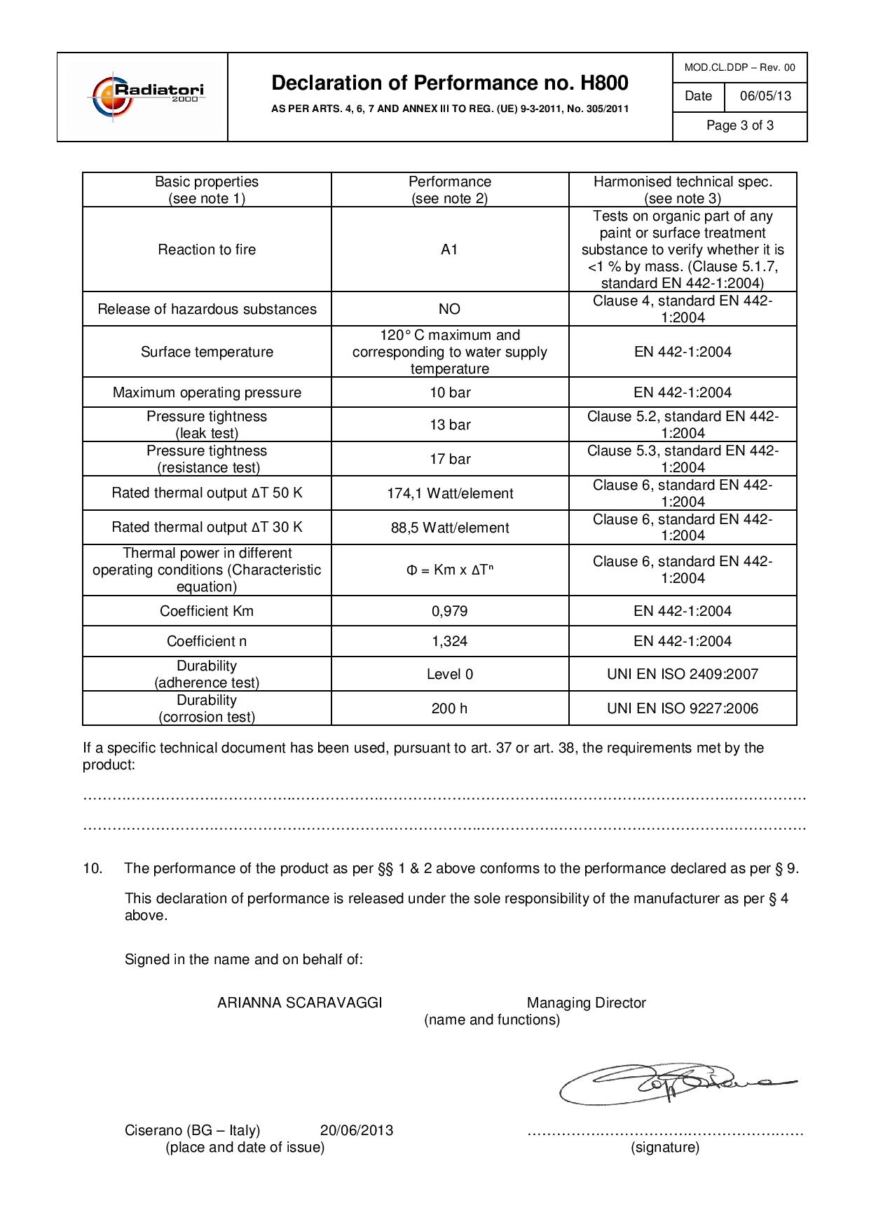

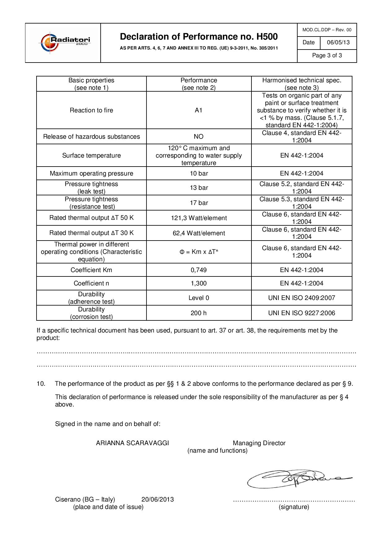

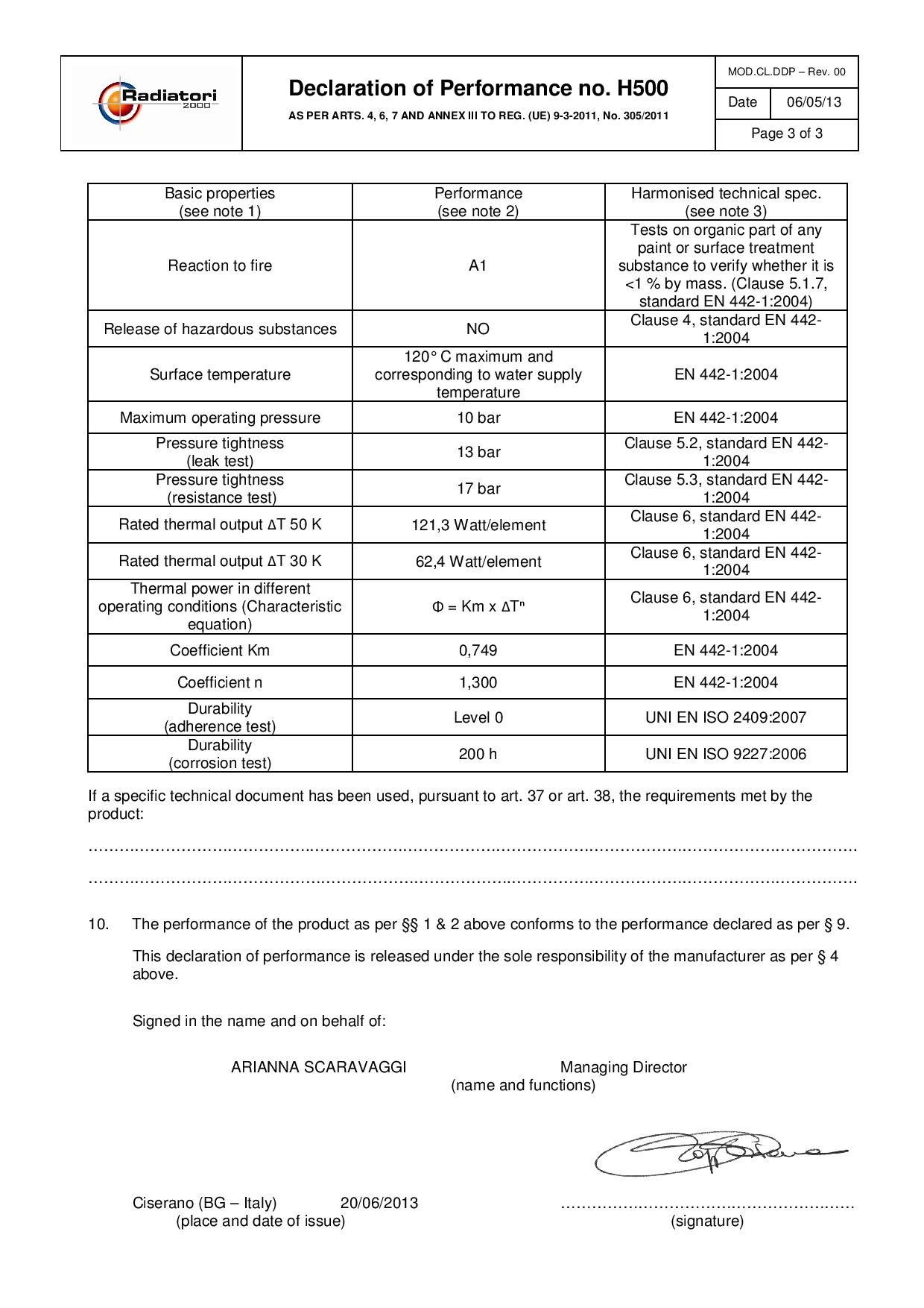

"feikot" От опит ще ти кажа,че при тези сметки които си направил ще си останеш на студено и само ще си похарчиш парите напразно. По-късно ще ти пусна няколко спецификации за радиаторите и конвекторите, и ще напиша и няколко сметки да видиш, само ми кажи каква марка ал. радиатиори си гледал......
iceheart
- Мнения: 252
Ето ти заводските сертификати на различните височини кадето са посочени всички данни. Теб те интересува там кадето е посочено ДТ30 и ДТ50. Тоест температурата на водата която ще постъпва в радиатора минус темп. на стаята която искаш да постигнеш: Пример: 75-25 = ДТ50 и тогава глидера е съответните ватове. Само да си наясно, че мощностите които си изчислил като нужи за стаите ти са прекалено малки. Когато се върна във вкъщи ще ти пиша пак, но коефициент 40 е малко......
feikot
- Мнения: 676
Този коефициент 40 го слагам за вида сграда (панел,тухла,изолация...) ,но определено видях,че има разлика в това което аз съм сметнал и реалното. Мисля,че по още 3-4-5 глидера ще са нужни за спалня и детска.
Отделен въпрос,на колко градуса се прави котела да държи примерно-на 60 ли ?
naskov
- Мнения: 1706
iceheart написа:Ето ти заводските сертификати на различните височини кадето са посочени всички данни. Теб те интересува там кадето е посочено ДТ30 и ДТ50. Тоест температурата на водата която ще постъпва в радиатора минус темп. на стаята която искаш да постигнеш: Пример: 75-25 = ДТ50 и тогава глидера е съответните ватове. Само да си наясно, че мощностите които си изчислил като нужи за стаите ти са прекалено малки. Когато се върна във вкъщи ще ти пиша пак, но коефициент 40 е малко......Само да кажа , че ΔT=(Tвх+Тиз)/2-Тст, т.е ΔΤ50=(80+60)/2-20, Tвх-входяща температура, Тиз-изходяща, Тст-темпертура на помещението, в което се прави измерването.
iceheart
- Мнения: 252
naskov написа:Абсолютно съм съгласен "naskov" така е, но идеята не е да ошашавим "feikot", а да помогнем. Ако трябва да се направят точни сметки до последния ват си е една тетрадтка писане. Това което имам предвид е от чисто практична гледна точка. Радиаторите които си е наумил да сложи "feikot" са малки и гарантирам, че няма да му хареса резултатът който ще постиге. В по горния пост писах какви радиатори са му нужни според мен, но имах предвид панелни. Ако трябва да са алуминиеви смятам, че трябва да са такива.iceheart написа:Ето ти заводските сертификати на различните височини кадето са посочени всички данни. Теб те интересува там кадето е посочено ДТ30 и ДТ50. Тоест температурата на водата която ще постъпва в радиатора минус темп. на стаята която искаш да постигнеш: Пример: 75-25 = ДТ50 и тогава глидера е съответните ватове. Само да си наясно, че мощностите които си изчислил като нужи за стаите ти са прекалено малки. Когато се върна във вкъщи ще ти пиша пак, но коефициент 40 е малко......Само да кажа , че ΔT=(Tвх+Тиз)/2-Тст, т.е ΔΤ50=(80+60)/2-20, Tвх-входяща температура, Тиз-изходяща, Тст-темпертура на помещението, в което се прави измерването.
Всекидневна-53 куб.м. - Конвектор (каква е мощноста му)
Спалня-42 куб.м. 15-18 ребра.
Детска-32 куб.м. - 15 ребра
Хол-63 куб.м. - 25-28 ребра (силно препоръчвам 2 радиатора) или конвектор.
Малки радиатори са: Преразход на гориво, студена къща и ядосана жена .......
