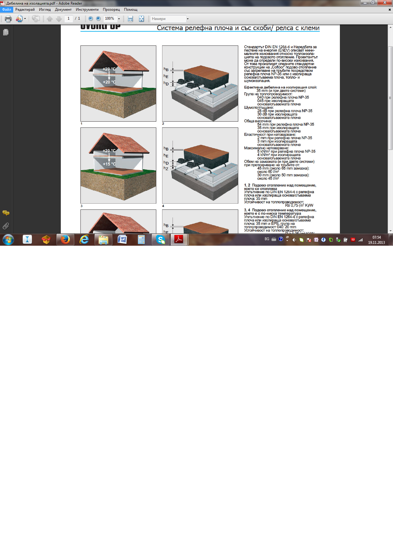

Всъщност въпросите, на които търся отговор са два:
  • - Каква е препоръчаната дебелина на подовата изолация в случай на ФибранXPS и отоплено помещение на долния етаж?
    - Каква е препоръчителната дебелина на замазката?
LazarGanev - "Велик майстор"
При Овентроп нещата са идентични - ако помещението отдолу е 20*С, изолация 35мм, ако помещението отдолу е 15*С - изолация 35мм+20мм=55мм. Ето защо аз при мене съм сложил дори малко - 50мм
vkamenen - напреднал
Ясно - благодаря.
Сега се чудя дали да не положа 20см каменна вата под фибрана и да докарам горе долу стандарта. В стандарта им не става ли дума за стиропор, който е с по-слаби изолационни качества от фибрана?
