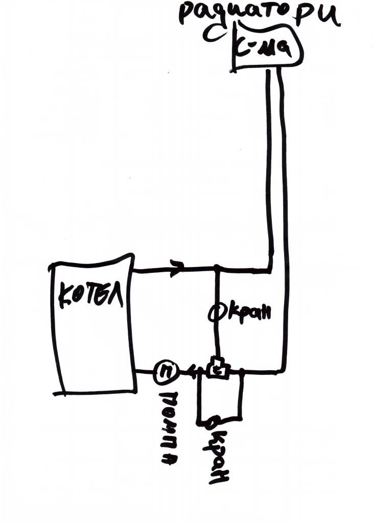

Ето какво смятам да направя:
Мисля да задействам принудително помпата когато дойде команда за работа на горелката от стайния термостат.
Като че ли по-уместния вариант в моя случай е t-вентил Termowar. Задължително кран на байпаса на котела, а също така мисля и да направя байпас на самия t-вентил.
minca - специалист
Не е ли по-правилно вместо кран/байпаса на вентила/ да се ползва възвратен клапан.
alex_serviz - специалист
Идеята за байпаса на вентила е, ако не дай си Боже вентила блокира, да отворя крана на байпаса му, съответно да затворя байпаса на котела и да си работя така, докато не оправя/заменя вентила. Не пречи да му сложа и възвратен клапан, но според мен е излишен.
minca - специалист
без име.jpg (3.72 KиБ) Видяна 9738 пъти
Да се коригирам-имах в предвид така.
Svezar - специалист
alex_serviz написа:
При мен котела е 5 етажа под радиаторите ( в мазето ), та нямам опасения от липса на циркулация ( работил съм и без помпа няколко дни ) към големия кръг ( разбира се, когато пътя към него е отворен от t-вентила ).
Мисля че моята система е изпълнена точно по този начин /може би с малко повече кранчета за спиране при ремонт/ с една помпа на малкия кръг и с малко проби на дебита от кранчето на байпаса работи добре !
