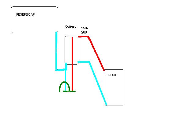

Т.е. системата е под налягане и това държи течноста вътре да не кипне ли?
brum
30 мнения в "Една идея със слънчев колектор"
Andri01
- Мнения: 8639
ESPACE написа:Откъдето идва, там и отива.И ако продължи да вдига температура-през предпазния клапан-фира и после доливане! Друго решение-Drain Back система !В зависимост от силата на слънцето например при 160 градуса на панела може да настъпи равновесна точка - колкото енергия пада върху него толкова се и разсейва като топлина. Това при спряна помпа.

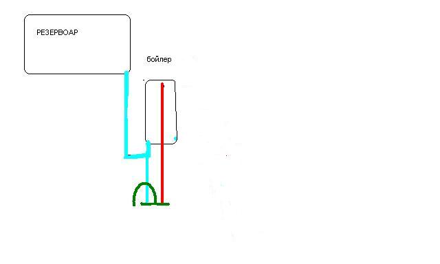

Можеш да направиш тази схема с панел :
Или тази без панел, като моята в градината - с бойлер от вторичните на който е махната изолацията и боядисан в черно и опакован в найлон на около 10 см растояние :
И за двете ток ти не требе.
Предимството на системите на самотек е, че винаги имаш гореща вода. Поради бавната скорост, горещата вода се наслоява отгоре, а като почнеш да харчиш, харчиш първо най топлата. Когато имаш помпа водата се джурка много и ако имаш само 2 часа слънце едвам ще си я затоплил. На самотек може да разчиташ на 50-60 литра гореща вода.
