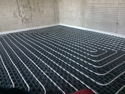

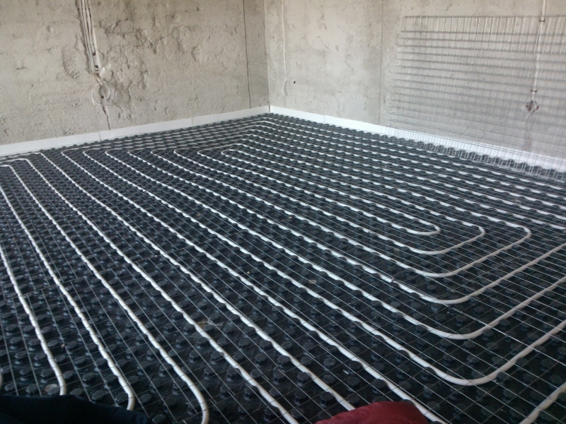

Не е ли малко рехаво това подово?
.. и нали не смяташ да захранваш радиаторите и подовото по един кръг?

Няма да се захранват заедно, въпреки, че в момента подовото е вързано на колектора - това е само за пробата.
А за рехавото - рехаво е - през ок. 25 см са навивките, но така или иначе колко може да се очаква от един слънчев колектор? Все пак идеята му не е да е основно отопление, а само да "пречупва" въздуха в стаята. За да може когато ни няма там, като отидем да не е съвсем студ.

Грешна логика, при по-гъста намотка, по-ниската температура на топлоносителя ще има по-голям ефект.
Гледам че не гониш високи постижения, обаче да си нагласиш всички въртели за подово (връзки, изолации, замазки) и да икономисаш малко тръба да го посгъстиш... абе ти си знаеш

@Krelion - мрежата няма как да в/у тръбите - няма как да се направи замазката. Система за подовото няма - имам само някаква идея в главата си. Все още не съм съсвсем на ясно, но четенето продължава.
@Insight - Колкото и на гъсто да ги сложиш, източника като не може да ги захрани както трябва, все няма да е достатъчно. А иначе в 18 кв.м стая има навита 85 м тръба.

uho написа:@Insight - Колкото и на гъсто да ги сложиш, източника като не може да ги захрани както трябва, все няма да е достатъчно. А иначе в 18 кв.м стая има навита 85 м тръба.Ако източника не може да ги захрани - няма смисъл да слагаш каквото и да било подово и да си усложняваш живота с други монтажни драми.
Ако може, дори малко, по добре да е нагъсто.
За 18кв.м. тия метри са малко.
