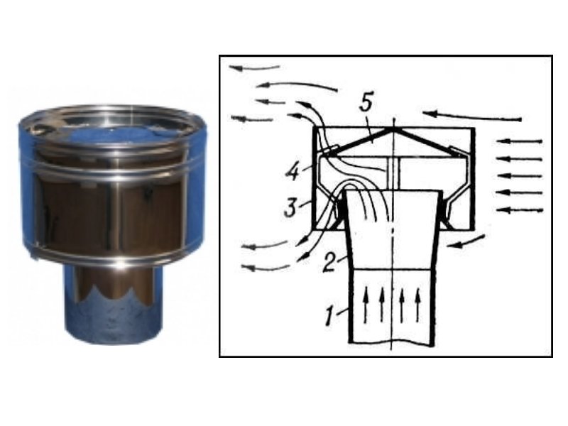

Интересно ми е как действа противодимно "варелчето". Имам проблем и току виж това се окаже панацея :)
LazarGanev - "Велик майстор"
    alsted написа:
    Как действа ли - конструкцията е такава, че накъдето и да духа вятъра (нагоре, надолу, наляво, надясно, напред, назад) - винаги изсмуква дима от комина, а не го набива и връща обратно. Подобно действие имат и Н-образните шапки, само дето са големи и грозни

    Духането на вятъра е движение на въздух от място с по-високо налягане към място с по-ниско такова (най-общо казано). За да натисне вятъра дима в кумина ще рече, че там налягането се е оказало по-ниско в даден момент. Как формата на изхода променя нещата при положение, че не е реално клапан, вентил? Това ли е въпросното чудо?
    Да, тази Н-образна форма, заедно с "варелчето" от линка ти са едни от най-подходящите форми за шапка на комин
    alsted написа:
    Нали си спомняш за "тръба на Вентури" ? Вятърът вместо да пречи и да връща пушека в комина, тук помага за неговото изсмукване :wink:

    На мен изобщо не ми напомнят "тръба на Вентури" тези неща. То ефекта си се проявява и без никакви приспособления - при по-силен вятър се палят комините заради увеличената тяга. "Връщането" при мен се случва изключително рядко и го приемам като нетипична (драстична) промяна в атмосферното налягане на слоевете и затова не възприемам функционалността им в такава ситуация. Виж, ако тягата по принцип е недостатъчна би помагало такова нещо (стига наистина да е "истинско"), но какво става, когато няма вятър? Питам конкретно за себе си.

    Да взема и аз да кажа нещо като бивш монтажник на вентилационни с-ми.
    Шапката която се слага против вятър и викаме дефлектор и е почти като "варелчето" , но не съвсем.

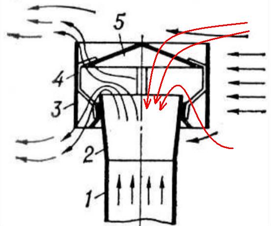

    Какво гарантира, че при по-високо налягане отвън спрямо това в комина няма да стане това:
    обратен ефект.JPG (30.47 KиБ) Видяна 14091 пъти
    За да се прояви ефекта на дифузьора големия поток въздух трябва да увлече малкия (евентуално при някакво стесняване ...). Някак си ми убягва функцията на тази външна тръбичка точно в този смисъл :?
