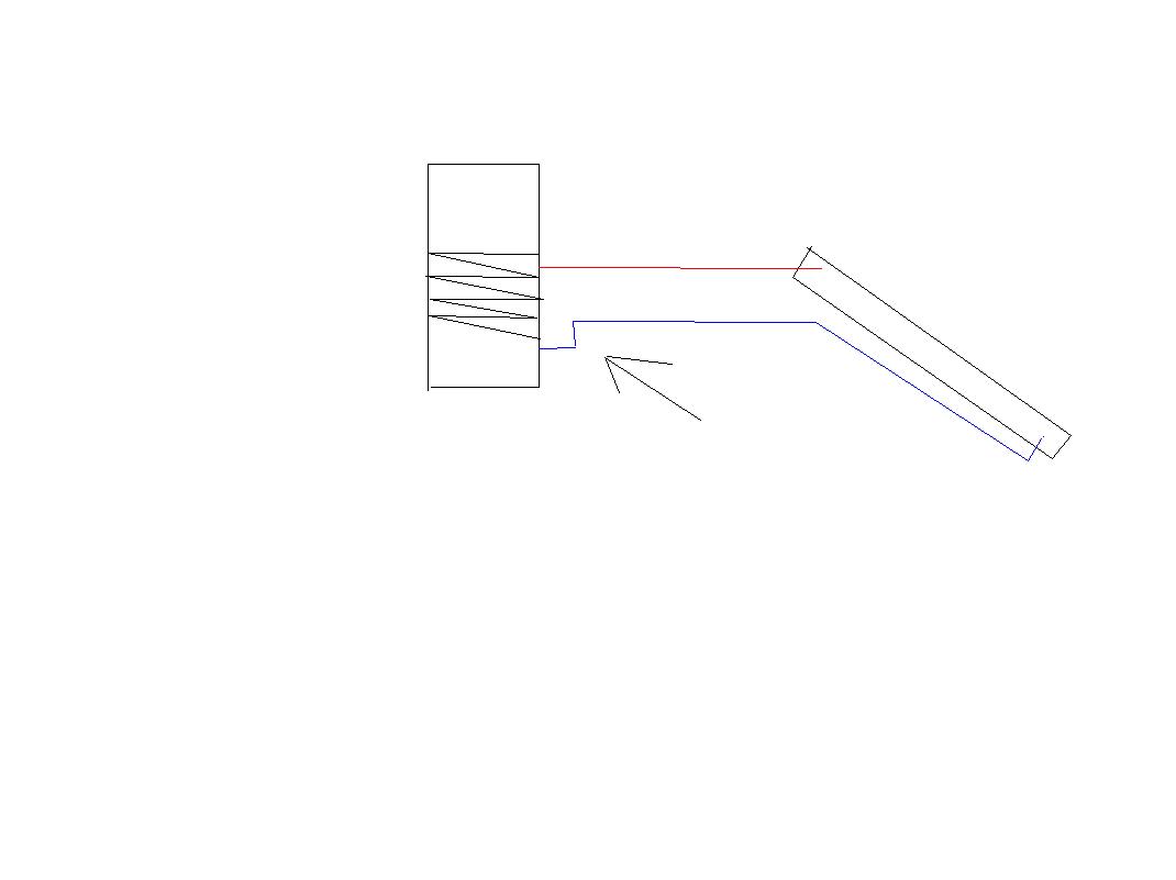

Системата стана феноменална с с периода на монтаж, но се вижда края тези дни обаче имам едно питане което ме притеснява а то е, че се получи една чупка на студената вода поради преминаването на тръбата над гредата .
Ще се обезвъздуши ли системата на тази чупка след като я надуем и пуснем помпата ?
filmatoplo - майстор
Такива самоделки съм виждал които са правени без да се спазват тези наклони и пак работят :wink: , аз слагам обезвъздушител или тетка с кранче на гърбиците :wink: .
vladtod - специалист
Системата е в действие и няма проблем с чупката която се получи, явно при система под налягане това е без значение.
